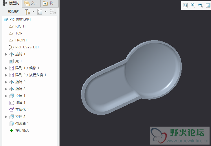

抽壳返回会失败,也看不出怎样做,当2变2.5就行,来人来解答一下

一般抽壳失败的原因是,抽壳后边缘R角或者C角出小于抽壳厚度,所以失败。
       建议先移除上述部分,或者复制可以抽壳的部分偏移,再做一个面代替不能抽壳的那一部分,两个面合并,再用实体化切除,这是我惯用手法,就是有点麻烦,如果有更好的办法,希望各位分享出来,互相学习

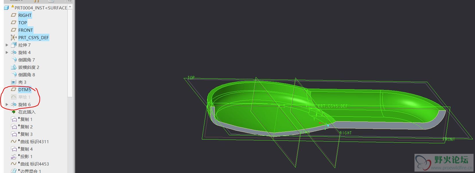

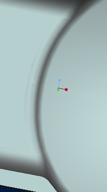

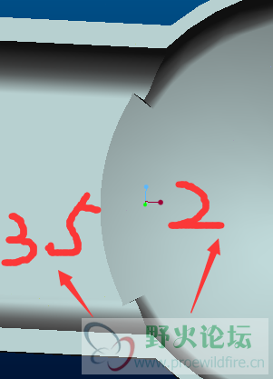

我不确定是否是软件本身的问题。毕竟软件有完善的要求。很多软件就是倒角都要花10年以上完善。
我的做法是不变其它。在你原有的抽壳3内全部统一抽壳3.5
然后在需要2.0的内再用旋转切除到2.0壁厚。
不过这样后面基于此交界轮廓的曲线都需要你重新设定了。

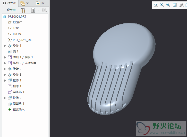

看了一下楼主的模型,感觉真的是超级豪华,所以忍不住优化了一下

能发你的PRT看看?
