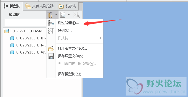

下载的模型可以打开,但不能修改,请高人指点迷津,谢谢!

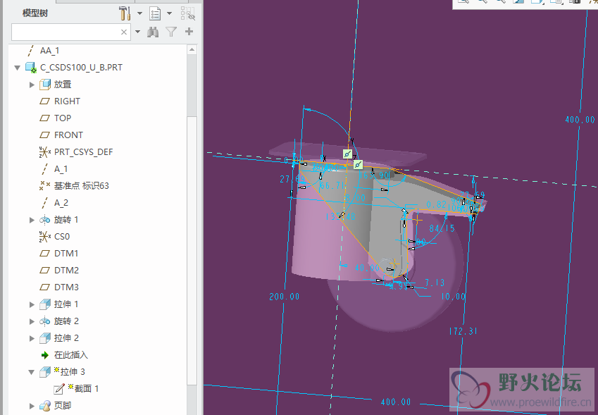

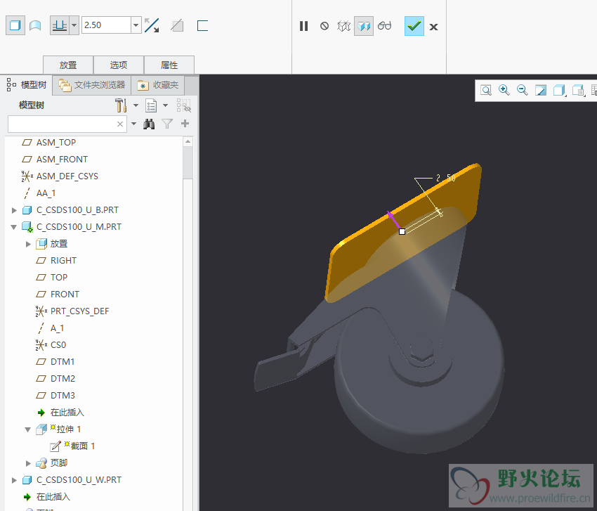

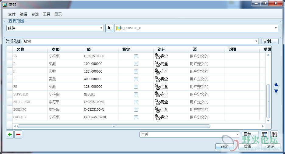

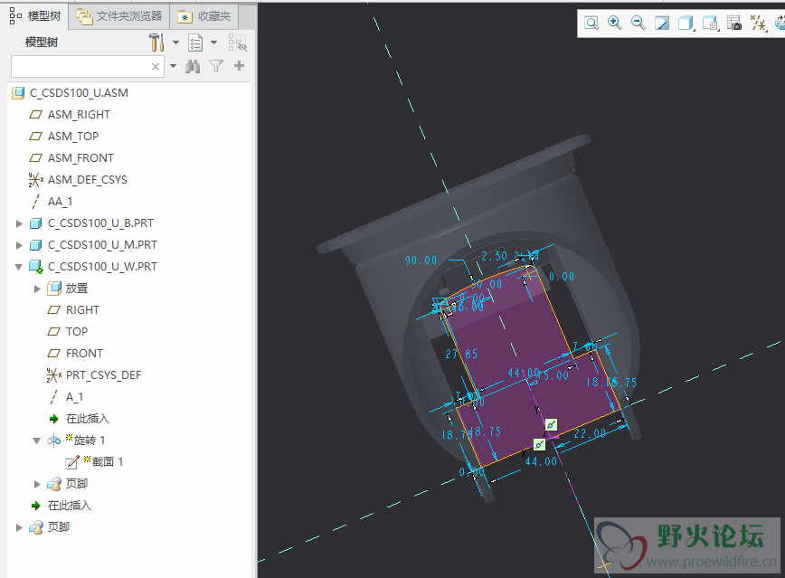

发表于 2018-5-3 06:42 | 显示全部楼层
所有零件均有参数可修改

发表于 2018-5-3 07:48 | 显示全部楼层
也许是你打开的软件版本不对

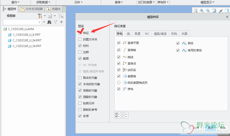

发表于 2018-5-3 08:08 | 显示全部楼层
如图

发表于 2018-5-3 11:33 | 显示全部楼层
有参数
