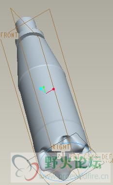

可乐瓶发到你的 "QQ油箱" 我怕不能装汽水了,还是发到你网易邮箱吧.(prt要把模型树的 "从这里插入" 箭头拉到底)

[quote]原帖由 182424701 于 2008-11-11 23:31 发表
我是用曲面扫描画的瓶子  其中有两个问题:
第二 瓶子上面有原形的凹槽  我是用偏移做的  但做过后不知道怎么阵列不了
将偏移特征 "复制",然后 "选择性粘贴" 将偏特征移旋转一个角度,再 "阵列".此方法可参考 http://www.proewildfire.cn/forum ... mp;page=1#pid253626 六楼的图片(不够清晰).

 楼主| 发表于 2008-11-12 20:01 | 显示全部楼层
原帖由 chentong361 于 2008-11-12 15:27 发表
第二 瓶子上面有原形的凹槽  我是用偏移做的  但做过后不知道怎 ...
真的太感谢你了 在你的帮助下我完成了 见附件 .但我有个疑问 请问不要关系式能做出来吗?

发表于 2008-11-14 15:55 | 显示全部楼层
原帖由 182424701 于 2008-11-12 20:01 发表
当然可以,做出这个形状可以用很多种方法,关键是做出的曲面的质量,到最后能否顺利加厚.
