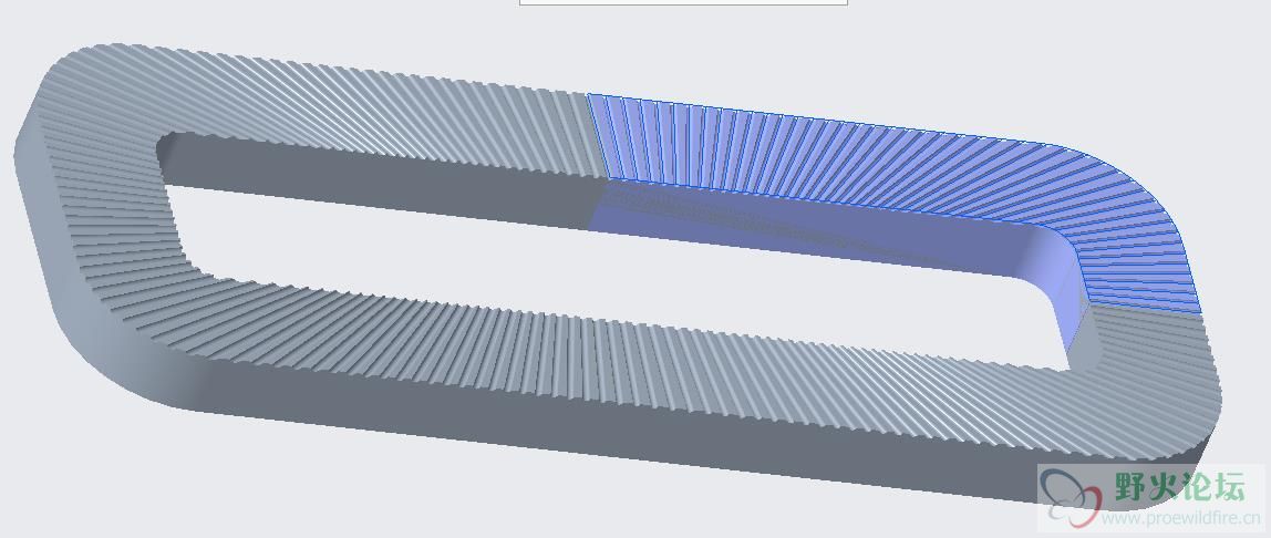

请问有懂Mastercam编程的吗?我在加工图示的整列凹槽时,采用精加工中的pencil程序,第一次做出来了,后来更改图纸后再做,怎么都不对?请教大家这个阵列曲面怎么加工好?(我试了精加工中的各个曲面加工方法都不对,不知道是不是我编程的时候有疏漏),在此谢谢大家了

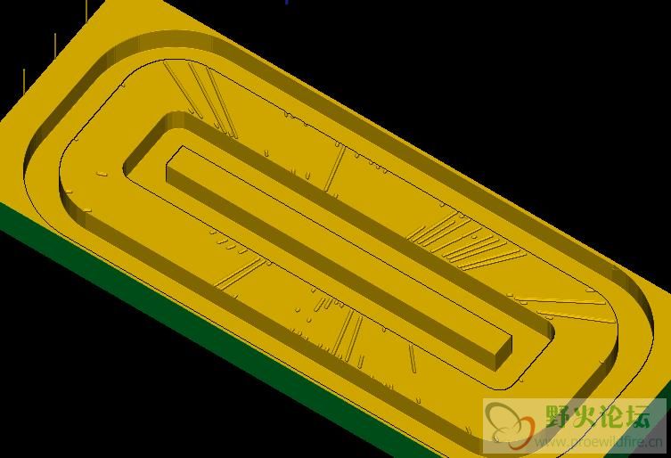

编程加工出来不对,有的地方加工到了,有的地方没有

R有多大,能不能用R刀直接走2D线?

凹槽是直径1mm的,我就是用1MM球刀加工凹槽,可是做出来预览就是那样,不是每个槽都加工到,不知道问题在哪里,你能帮忙做一个加工程序出来看看?我是自学的,所以经验各方面不够

我用2D走线做出来了,但是如果遇到有圆角倒角就麻烦了,还是要搞清楚这种曲面加工方法才行
