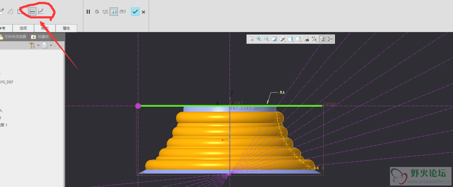

扫描时为什么点选允许截面根据参数变化扫不出来(我都还没添加参数),只有保持截面不变才可以扫描。

变截面不能使用固定参考。
 楼主| 发表于 2018-5-2 11:24 | 显示全部楼层
aslol 发表于 2018-5-2 08:10
变截面不能使用固定参考。
已解决,谢谢你
