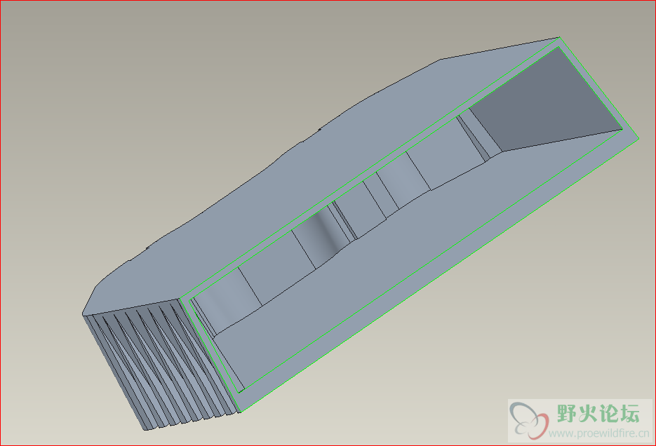

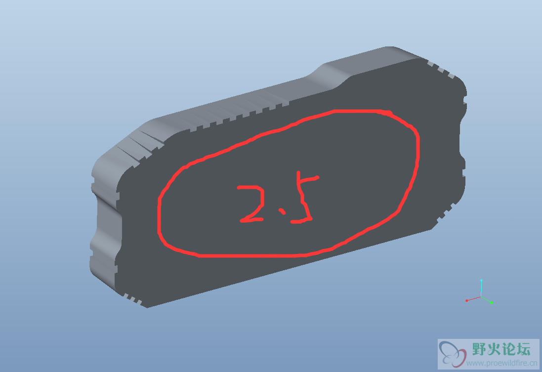

这个怎么抽壳,最大那个面,抽壳2.5

 楼主| 发表于 2018-4-27 17:31 | 显示全部楼层
如图所示

发表于 2018-4-27 18:04 | 显示全部楼层
抽壳,零件的的厚度就是一样的,你边上这些齿,至少要大于5,否则抽不出来的。

发表于 2018-4-27 19:29 | 显示全部楼层
最大那个面抽2.5是没问题,问题是侧面抽不到2.5,最多只能1

发表于 2018-4-27 21:57 | 显示全部楼层
如果抽不动,那么只能偏移曲面手动抽壳了。

是这个样子?

发表于 2018-4-28 14:02 | 显示全部楼层
为什么非要画完了再抽壳,可以先抽壳,后续的特征再加上去啊,不要为了省事老想着一步到位。

发表于 2018-5-18 09:29 | 显示全部楼层
抽0.5壁厚就可以了
