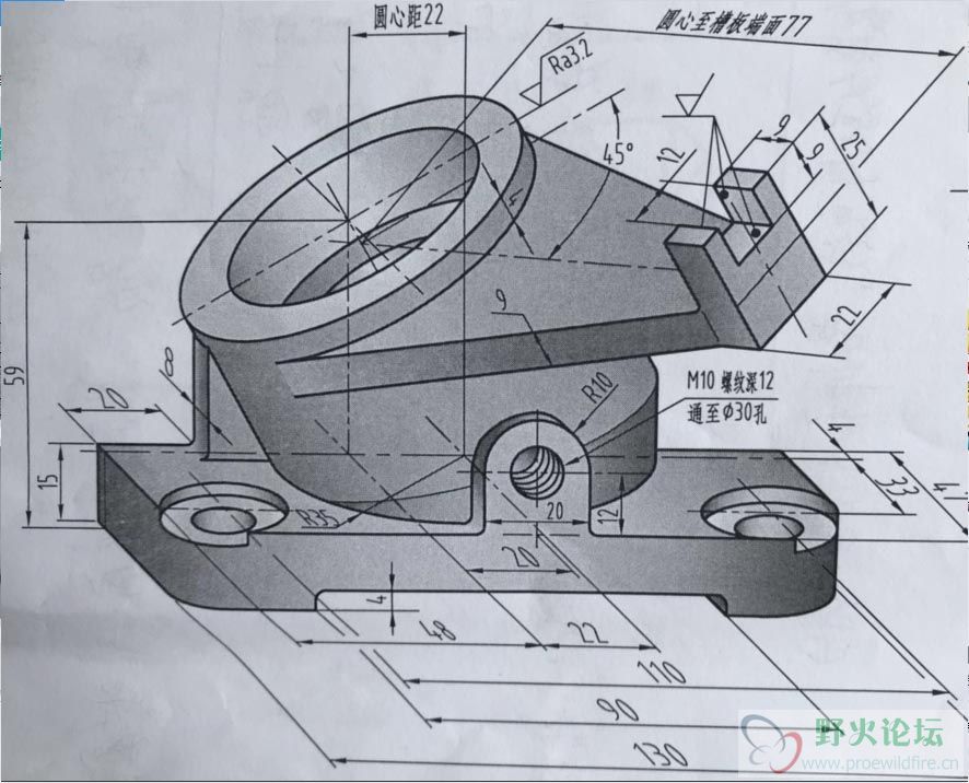

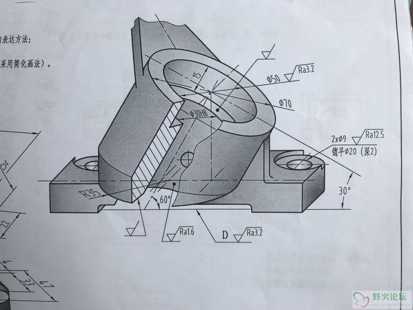

图形中的弯曲圆柱怎么画
44
 楼主| 发表于 2018-4-24 19:12 | 显示全部楼层
这是图
839
1142

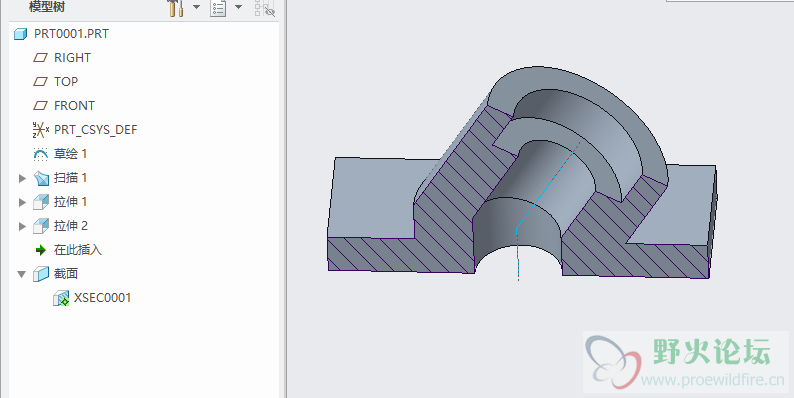

发表于 2018-4-24 20:04 | 显示全部楼层
这简直就是送威望呀,可惜没时间去画,
两个办法,1.建一个60°的面拉伸 2.建一个60°的轴旋转。

发表于 2018-4-24 22:26 | 显示全部楼层
扫描也可以的

发表于 2018-4-25 10:16 | 显示全部楼层
这个图有问题吧。首先不说技术上怎么画,先分析竖直轴环在竖直方向的投影是两个圆环,而倾斜30°的轴环和竖直的轴环相交平面上应该是个椭圆环。所以我感觉这个逻辑不对啊,这个图画不出来吧。

发表于 2018-4-25 11:46 | 显示全部楼层
用扫描做最方便了

 楼主| 发表于 2018-5-1 17:52 | 显示全部楼层
yuanbin20 发表于 2018-4-25 11:46
用扫描做最方便了
非常感谢,我这边也只有这两张图,没更多信息了,我也做扫描了,可是截面直径大了之后就会扫描失败
