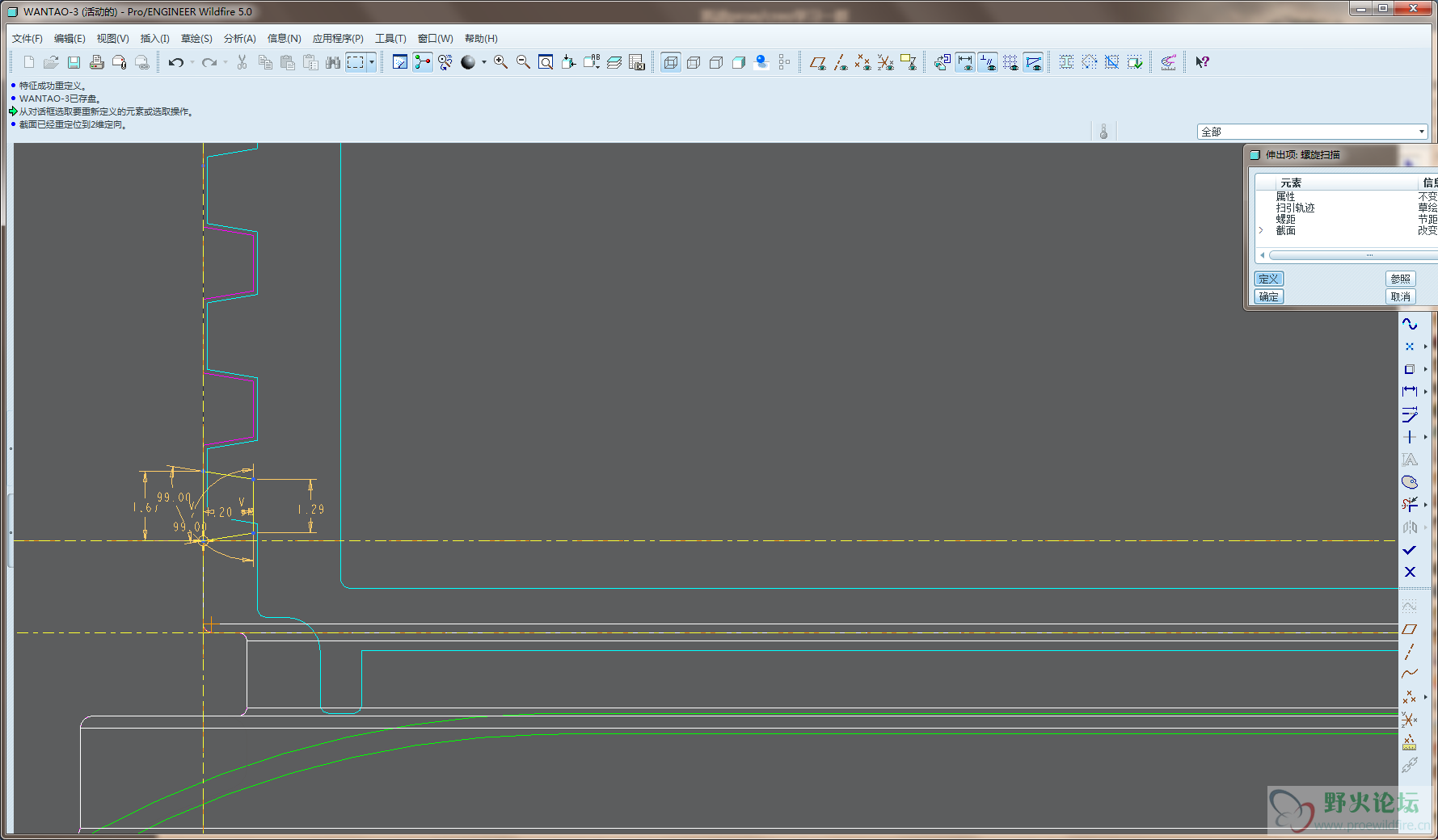

谁知道pore怎样计算这个螺牙使得蓝色顶部刚好与绿色底部相切? QQ截图20180421160151.png ,要详解!

点击参考,在参考对话框中将绿色底部线选为参考,然后约束蓝色顶部线与参考对齐就行了 不过实际螺纹不是这样的,这个顶与底之间是有间隙的
