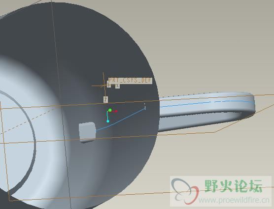

发表于 2008-11-11 17:46 | 显示全部楼层 |阅读模式
我用的曲面建模后
手炳处一个与曲面接不到一起?
     二个是多余部门曲面和曲面剪切不成功
请问怎么解决啊?

发表于 2008-11-11 18:36 | 显示全部楼层
合并试试啊
发表于 2008-11-12 09:42 | 显示全部楼层
扫描轨迹画长一点
扫描轨迹画长一点,使手柄穿透杯体,就可修剪了

发表于 2008-11-12 09:46 | 显示全部楼层
不够长就用曲面延伸啊,当足够长的时候就可以合并了

发表于 2008-11-12 19:49 | 显示全部楼层
扫描的时候有个合并端点选项
