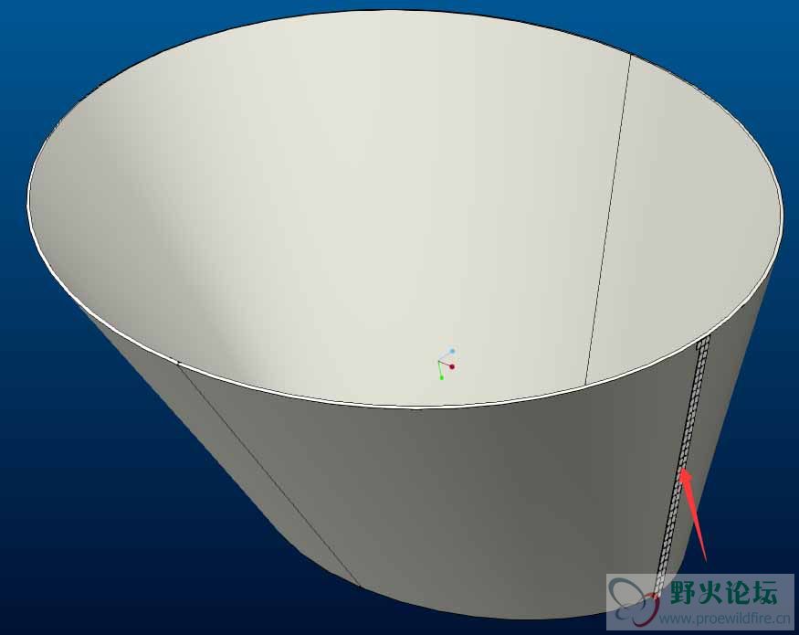

如图上的小长方体贴满椭圆体表面,我使出了浑身解数都没能完成,在此求助,谢谢各位!

附件里是STP文件,请各大神帮忙,谢谢!

利用曲线阵列

能不能麻烦您讲具体一点,我试过曲线阵列,不能贴于表面

要完全一模一样的小长方体铺满,感觉不大可能啊
这样不行,就像贴磁砖一样,顶部和底部可以切,其它地方大小要一样,但还是要谢谢您 !
