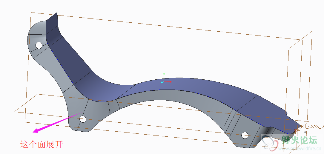

求救,如图,这个面可以怎么展开?

折边是直角,感觉这个零件是两个冲压件在棱线处拼着焊接在一起的,直接不能展开吧。

流线型的曲面做的钣金,只知道汽车飞机外壳会用,而且有更专业的针对性软件来展开的。结构件钣金全流线形一体曲面做,首先强度反不如带棱角的。开模费也偏高。最好按照钣金的思路,曲面变平面,过渡变棱角才是经济的设计方法(不过你这件真大,一个孔就有50MM)。如果这个是塑料件或者焊接件,就不需要考虑能展不展的平了。

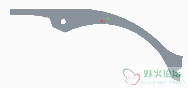

只展开了一部分
1062
64
1967

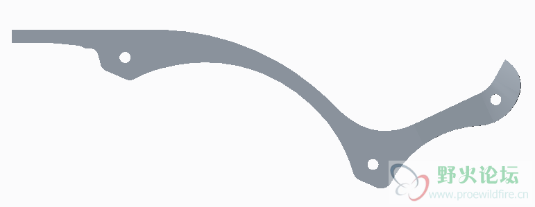

发表于 2018-4-19 10:07 | 显示全部楼层
可以完全展开了,但实际生产中用不上。
