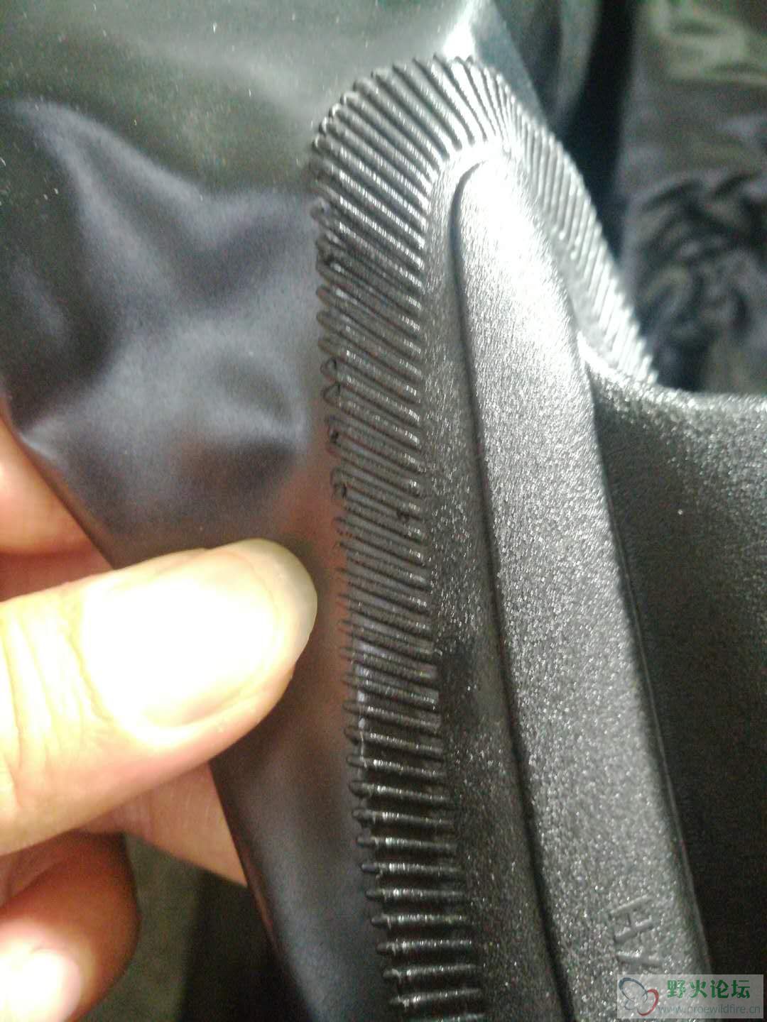

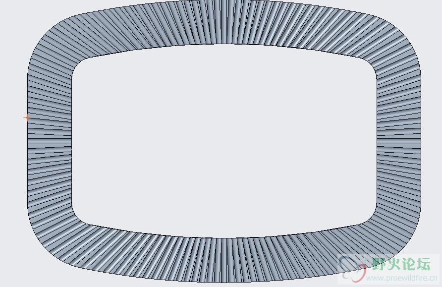

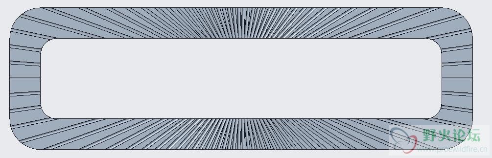

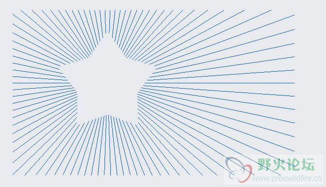

之前在帖子中向大家提出阵列的问题,按提供方法试了阵列出来的线条间距是不均匀的(如图五星和矩形的图,因为图形并非圆形),当切料后就可以看到彼此的间距不同,请问有什么方法可以做到任何间距都是一致的,如图配件那样,附图供大家参考交流

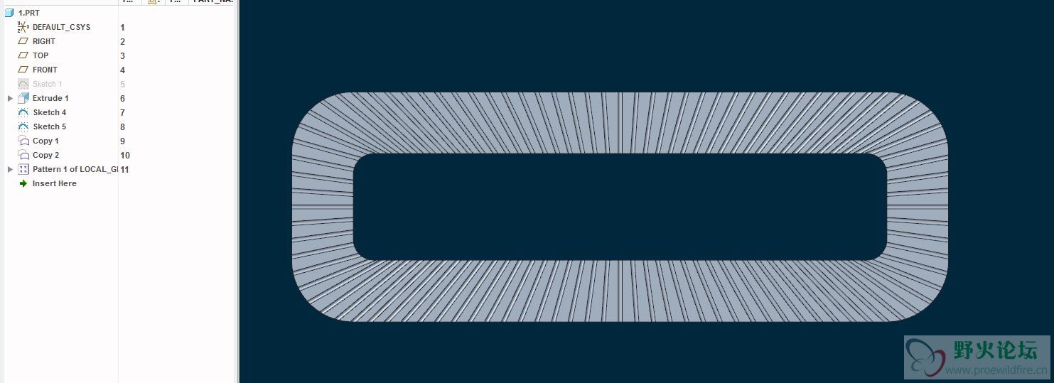

使用曲线阵列应该就可以实现的。

我试过阵列选择曲线,可是不对,能分享你的文档吗?我看看我哪里不对?

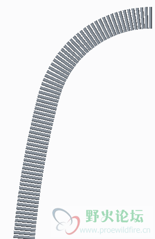

要完全实现你图片的样子,恐怕要分段做才行,曲线阵列只是用比较简单的一个方式大至实现了这个效果。(仅只是讨论下建模方法)
阵列所用的曲线曲率变化不能变化太剧烈,比如曲线由曲率50突然变成0(直线)就可能不是想要的效果。

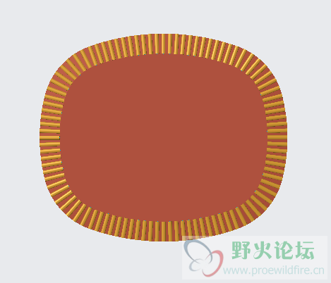

这个用曲线阵列比较合适,做了一个简易模型,请参考

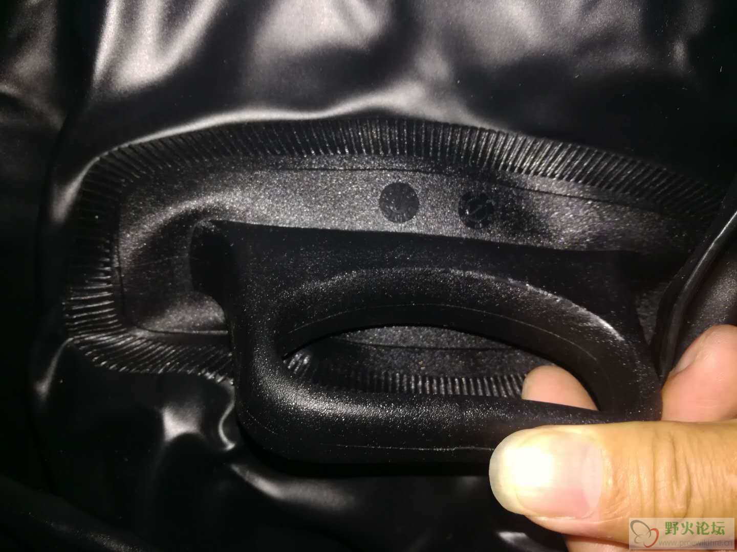

 楼主| 发表于 2018-4-19 09:51 | 显示全部楼层
我看了你的弯角位置还是与要求不符,请看我的两张图片,从整个产品上无论是哪个位置都是均匀的,还有其它建议吗?既然有这样的实物一定有做的方法,可能我还没找到,有兴趣的大家可以再试试
