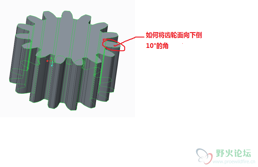

请各位大神帮个忙看下,如何倒齿轮面的角

旋转切除就可以了

可以先倒角后,再进行做齿

我是先拉伸里面圆柱,再阵列的齿

使用二楼的旋转切除

旋转切是最好的办法,还有就是用公式啊
