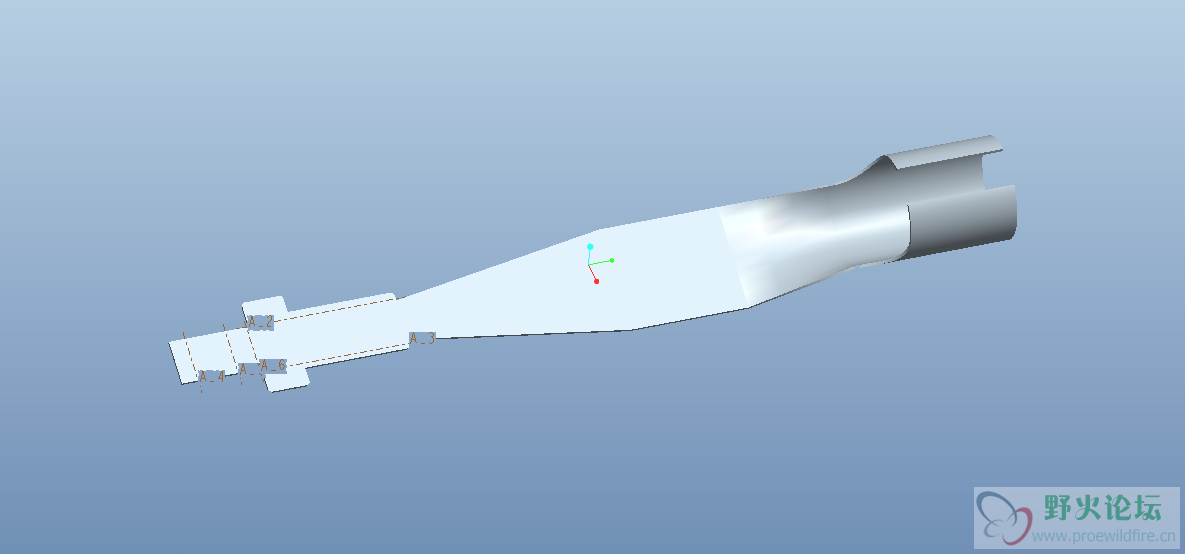

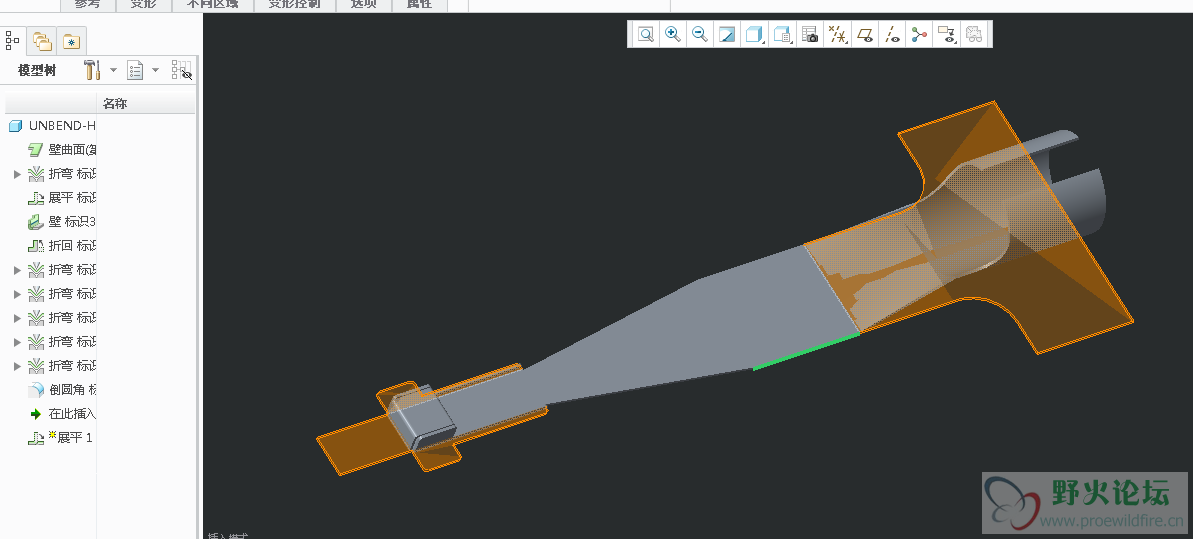

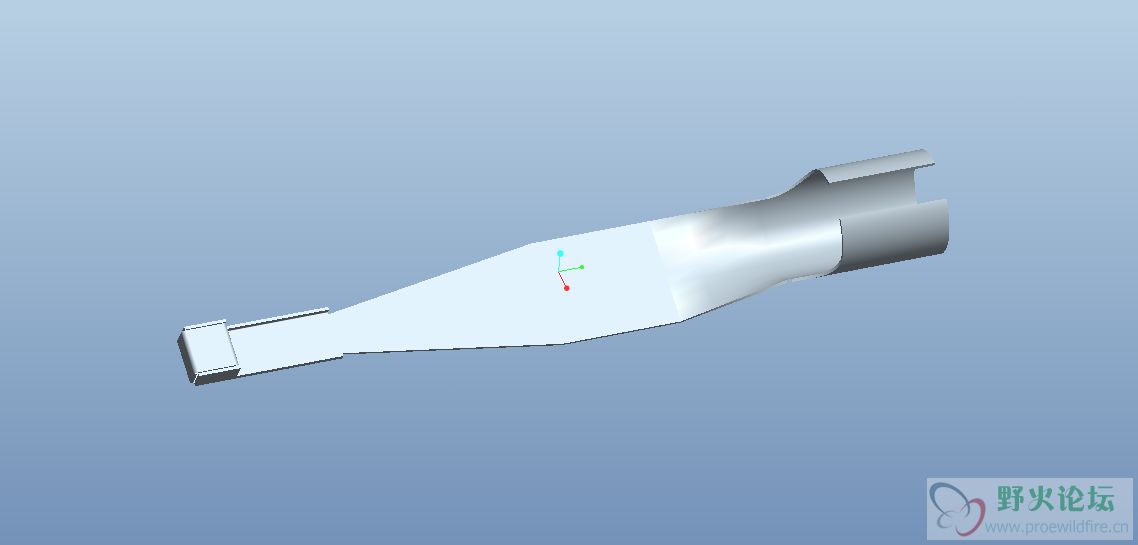

林清安老师钣金课本作业中的一题,就这题搞不定,很纠结,有没有大神帮我看看,解决一下,这个上面那部分不知道怎么展开,怕以后遇到这种形状不会展开,带连接的的卷曲钣金
展开前
展开前
展开到一半不会了纠结
展开到一半不会了纠结

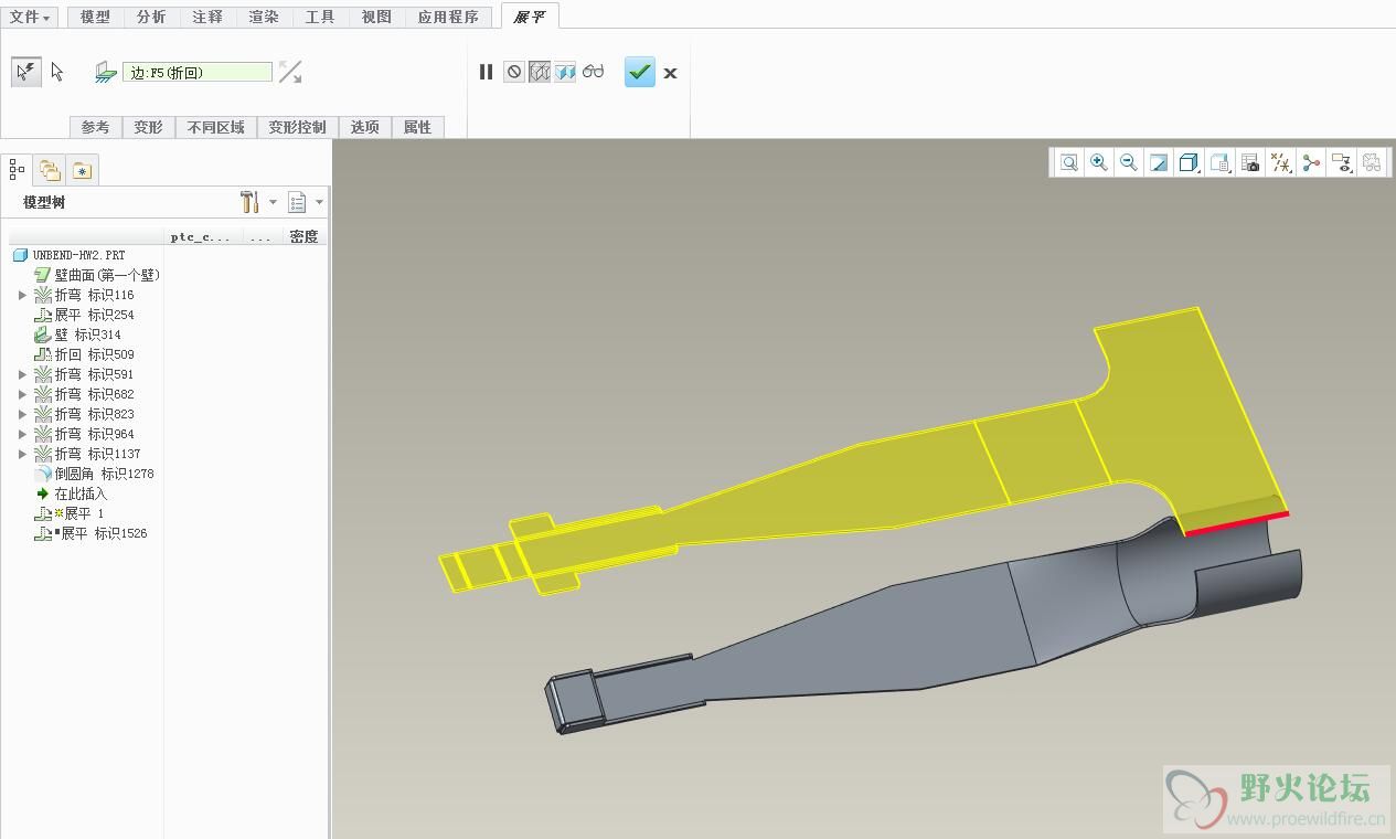

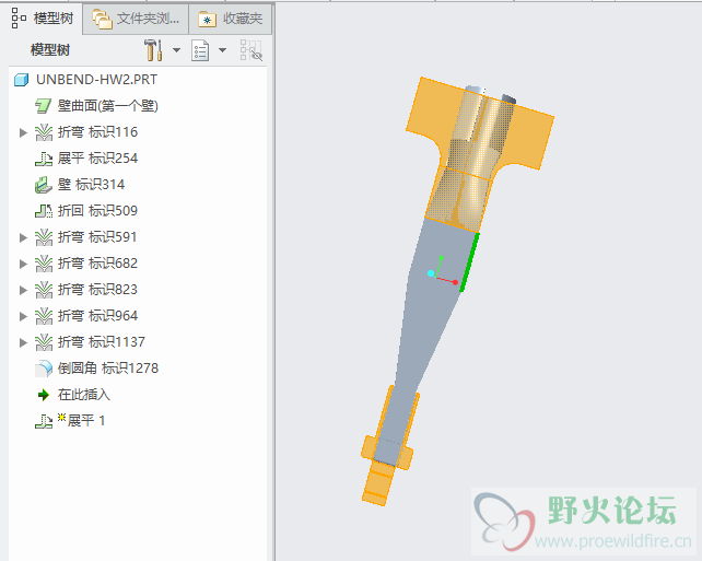

安装个版本高点的,我的是Creo3.0版本,展开一步到位
212
292
发表于 2018-4-16 08:57 | 显示全部楼层

抱歉,上面的图看的不是很清楚,接上面,细节如图,上面那个环形和下面的十字平面间还有一个非相切的曲面,上面这部分应该是用折弯-轧-带有连接做出来的,然后我就卡在着了,展不平

常规展平就行,固定的选取上部卷曲的一条边,展平全部即可
