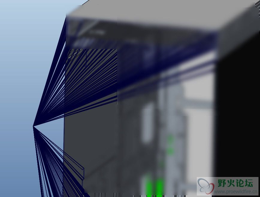

[求助] CREO打开图纸后总是会显示这种杂线
83
104
发表于 2018-4-15 23:25 | 显示全部楼层 |阅读模式
悬赏50金钱未解决
打开图纸后总是会显示这种杂线(不管哪种线框显示效果都会有),其它电脑win7系统的话打开显示正常的,现在不确定是电脑显卡原因还是系统是win10的缘故,电脑配置是ryzen5-1400,显卡是rx460,怀疑还是显卡导致的显示问题。不知道是否有人遇到过同样的情况?

是显卡问题,解决方法如下:
1. 更新驱动程序,尽量多找几种试试,一般都能找到一种合适的驱动
2.如果更新驱动解决不了, 可能显卡太差了,更换好一点的显卡即可

注意,驱动不是越新越好,老显卡用最新的驱动往往反而不好,win10配置的驱动都是比较新的,对老显卡很容易出现不匹配的问题,最好找与显卡同年份的驱动

我以前遇到过,拖动的时候有线,而且选中零件或者特征很困难,后来试了好几个版本的驱动,才变好了。
