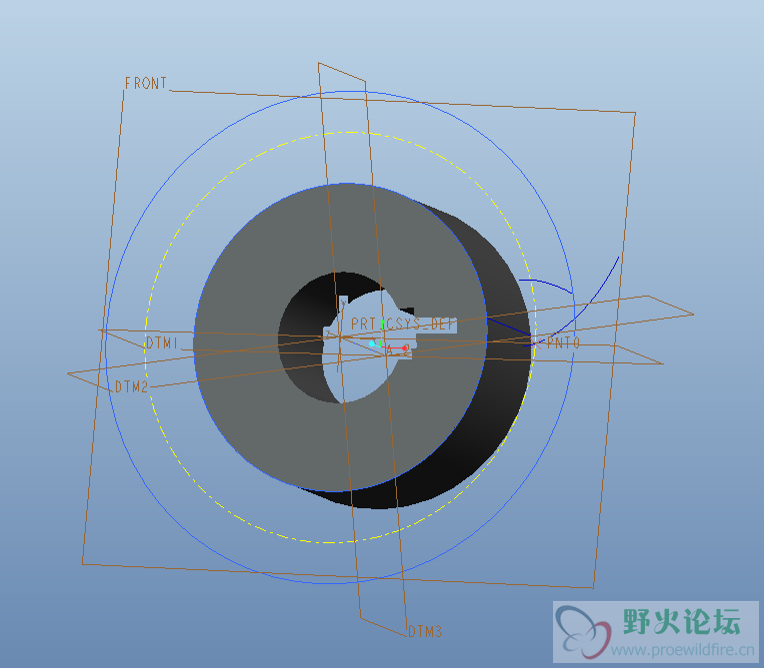

使用的过程中出现了一个小问题,特来请教
在模数为5的时候,齿数小于19就开始更新失败了。更改模数,经尝试当m=2或4的时候,z小于19也无法生成。
自己研究发现的是草绘齿型的时候渐开线出了问题,求问解决方法?
另外求个更好一点参数化齿轮,急用。不尽感激。。。

刚刚找到了原因,出现这个状况应该是基圆的尺寸大于齿根圆,从而导致渐开线和齿根圆不相交。可是这个要怎么解决呢,如果我就是想要这个范围内的的齿轮

找到问题所在了,自己计算下齿轮的各项数据就能画了啊
简单的方法是下一个CAD齿轮外挂,直接CAD生成导入PROE拉伸,参数什么都不用费劲去搞
