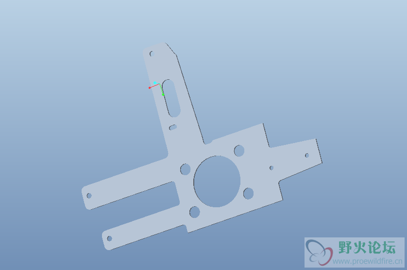

用了好几个软件, 想破脑袋也想不出来怎么画出来展开图,求高手帮忙

支架图纸

prt0001.zip
273.65 KB, 下载次数: 6
发表于 2018-4-9 22:29 | 显示全部楼层
不知道你是什么材料,所以没有展开系数

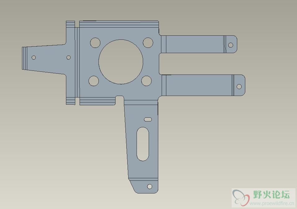

 楼主| 发表于 2018-4-10 08:16 | 显示全部楼层
wangchangwenqq 发表于 2018-4-9 22:29
不知道你是什么材料,所以没有展开系数
谢谢您  是t3.0mm的Q235材料,这个是用发布几何复制几何做的么?  我也试了  总是提示创建XX特征失败,钣金无法展开

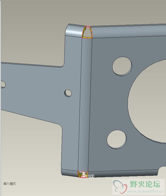

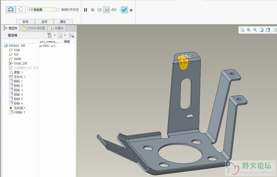

我的思路是先用柔性建模的移除命令移除加强筋
然后将拐角的面用曲面扯裂去除,然后展开
技艺不精,只能做到这一步了。
出图可以再补上去除的曲面部分

 楼主| 发表于 2018-4-10 20:11 | 显示全部楼层
然后将拐角的面用曲面扯裂去除,然后展开
技艺不精,只能做 ...
谢谢您,客户要的太急,用二楼的办法自己加上两边的部分,用激光割好, 折弯送给客户了,尺寸稍微有点高差,客户还算满意
