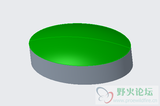

[已解决] 求高手用一个面把这个效果做出来

 楼主| 发表于 2018-4-9 20:24 | 显示全部楼层
三也村夫 发表于 2018-4-9 20:23
不是上传了吗,直接下载解压就可以了。creo2.0
刚才看到了,做的很好。谢谢你。

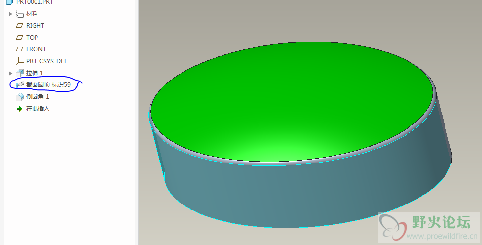

发表于 2018-4-9 22:28 | 显示全部楼层
个人还是比较喜欢参数化操作,故倾向支持用圆轨迹扫描

发表于 2018-4-10 08:12 | 显示全部楼层
扭曲也能达到效果吧

发表于 2018-4-10 08:35 | 显示全部楼层
圆轨迹扫描

发表于 2018-4-10 11:20 | 显示全部楼层
可用截面圆顶!
