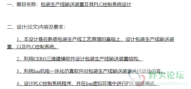

上图是我需求的内容和流程的简单介绍。整体设计不需要太复杂,主要是PLC编程,次要是模拟运动仿真,最后是模型制作。
这两天我一直在尝试使用creo制作模型,发现似乎无从下手。主要问题有两个:

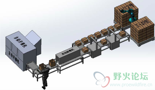

1.模型制作的复杂度。我设想中的模型是比较简单的,比较关键的模型有传送带、机械手、托盘升降装置。只需拥有大致外形及运动功能即可,类似下图。
可我发现如果只有外形,似乎无法让他动起来(仿真)。
2.仿真软件的选用。老师这边是建议我用Irai,好吧我没有用过。我自己用的软件是Factory IO,软件内置少量模型,并可以配合PLC做程序模拟,但是模型太少了,无法拼成一段不太短的生产线。
想来论坛问问有没有类似于Factory IO这样的软件,可以直接组建生产线。最好是能配合PLC做程序仿真测试。
或者对我要制作的模型有什么具体建议,以及与我想法相近的模型制作教程。
再或者对于我的行动路线等等角度的建议,都可以。

传送带、机械手、升降托盘网上都有类似的模型。你可以找找的!
