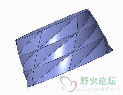

求各位大神,画给我看看,最好发个PRT文件
374
505
发表于 2018-4-4 16:06 | 显示全部楼层
QQ图片20180404160758.png 不知道是不是这个意思?

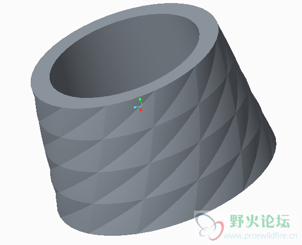

发表于 2018-4-5 13:45 | 显示全部楼层
估计是这个意思,但不精确,只是做出了样子——方法是平面阵列,环形折弯,扭曲命令里的扭曲和扭转。精确的估计要用参数方程来画了。

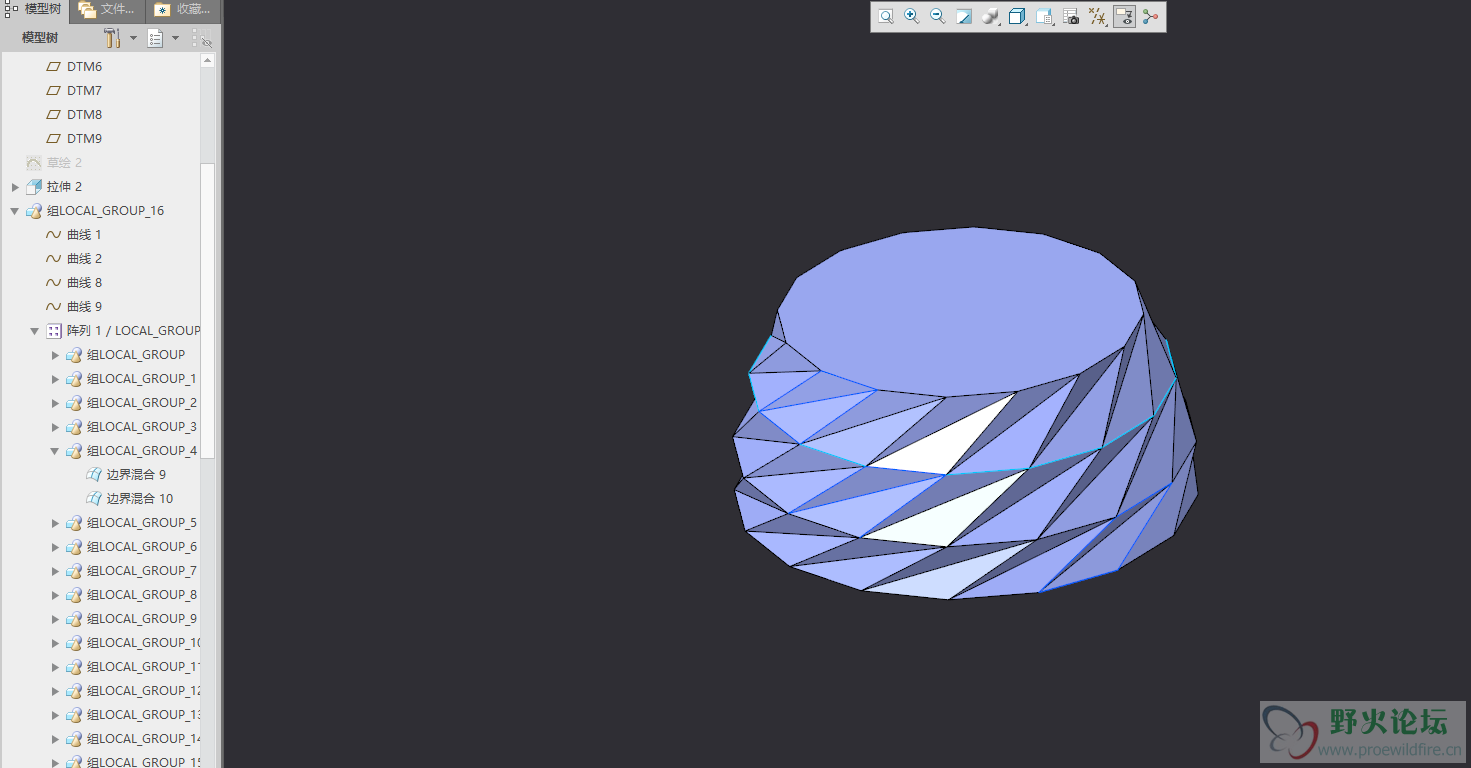

发表于 2018-4-7 16:02 | 显示全部楼层
调整下,感觉更像点
