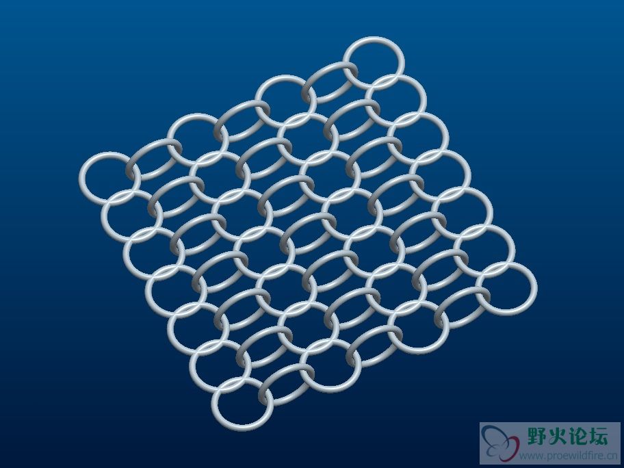

[已解决] 下图怎么画的?
259
320
发表于 2018-4-4 09:14 | 显示全部楼层 |阅读模式
悬赏10金钱已解决
就是没画出来。请求帮助。

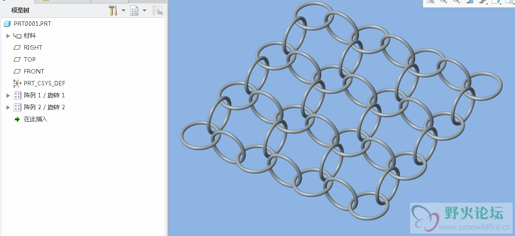

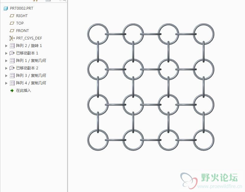

发表于 2018-4-4 10:09 | 显示全部楼层
我的方法是先画一个,再用移动副本,再阵列。如图

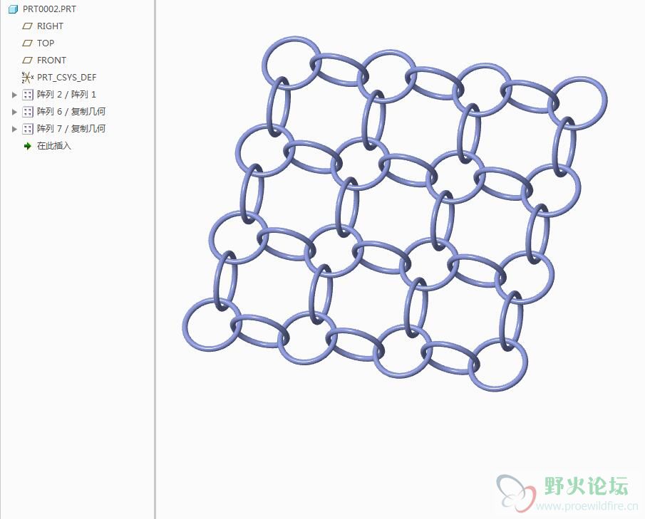

发表于 2018-4-4 10:12 | 显示全部楼层
sjhsjh123 发表于 2018-4-4 09:59
阵列出来的图形,不是想要的效果
阵列不对,平移后要旋转。我的另外一种画法,只用旋转阵列完成。如图

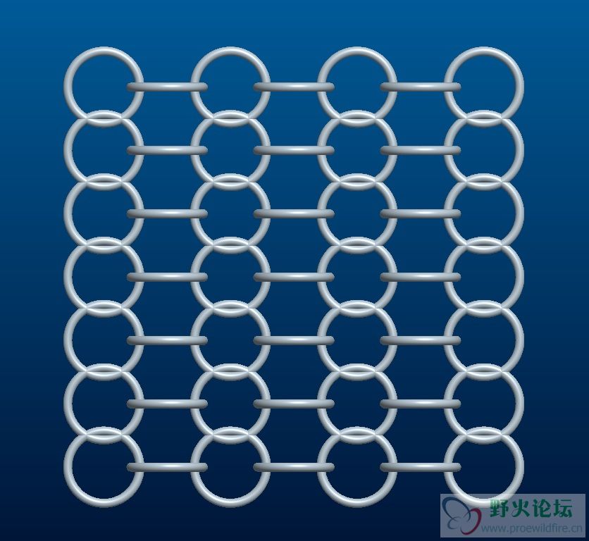

发表于 2018-4-4 14:43 | 显示全部楼层
你发的链接教程中已经讲的很清楚了,就是一个圆环复制产生参数,然后再进行尺寸阵列就行了,这个我早些时也发过共享的,有附件,你可参考一下
