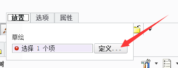

[求助] creo2.0 拉伸实体时,不能自动弹出草绘放置设置
发表于 2018-4-1 15:12 | 显示全部楼层 |阅读模式
怎么样自动弹出

发表于 2018-4-1 17:38 | 显示全部楼层
录制个快捷键。

发表于 2018-4-2 01:38 | 显示全部楼层
一般只有点草绘才会直接进入这个对话框,点拉伸是不会直接进入这个对话框的,如果一定要这样只能自己动手录快捷键了

发表于 2019-3-28 22:47 | 显示全部楼层
CREO升级到2.0之后就是这样了,点草绘,拉伸都不会进入这个对话框了。很烦,每次自动选的方向不是想要的视角。同求怎么设置先进入那个对话框的

发表于 2019-3-29 08:20 | 显示全部楼层
没有更好的办法,只能一步步的点按钮或者右键进入内部草绘才可以
