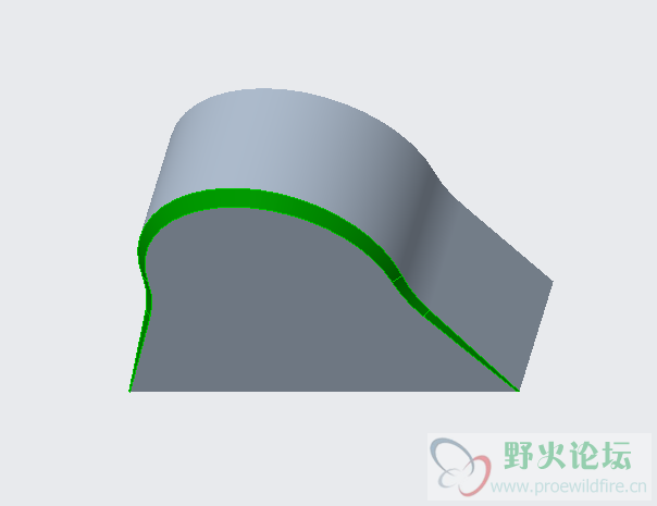

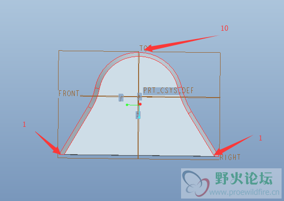

333.png 有两个问题  1想知道直角怎么两天小中间大   用什么方法或关系式  ,
