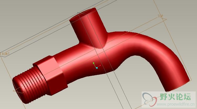

发表于 2008-11-10 22:17 | 显示全部楼层 |阅读模式
各位是这样做的吗?

 楼主| 发表于 2008-11-10 22:53 | 显示全部楼层
版主  我做到上面这步  要把里面掏空 用抽壳不行  为什么呢?
要用什么方法做呢?

发表于 2008-11-11 08:19 | 显示全部楼层
希望对你有帮助
零件螺纹端不应有倒圆角,再控制好抽壳的厚度应该差不多了
发表于 2008-11-11 09:52 | 显示全部楼层
学习了   零件螺纹端不应有倒圆角

发表于 2008-11-11 21:30 | 显示全部楼层
传PRT或分享一下你的作图关键的步骤与大家学习一下吧

发表于 2008-11-11 21:58 | 显示全部楼层
历害,传个PRT来看看啊

发表于 2008-11-12 15:07 | 显示全部楼层
很简单
  用扫描混合就可以了
