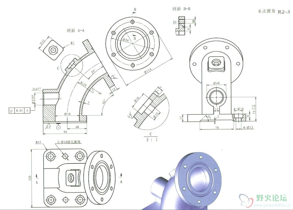

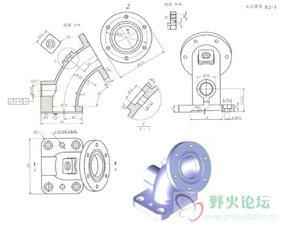

我是CREO初学者,刚学到扫描 这个图 我画了几个小时都没画出来 主要是那个主体弯道不会扫描
请
 楼主| 发表于 2018-3-21 15:10 | 显示全部楼层
我弄个清楚的图片
2753
417

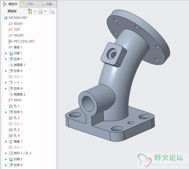

大概这样吧。【这样的练习 不用高手。。。】
prt0001.prt.zip (72.54 KB, 下载次数: 12)

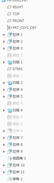

发表于 2018-3-21 19:30 | 显示全部楼层
用个笨方法,弯管那一段先扫描实体,把整个实体完成后再扫描剪切掉,这样也可以嘛

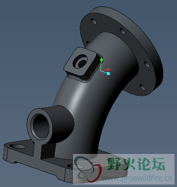

发表于 2018-3-22 14:27 | 显示全部楼层
初学者画出来的,步骤有点多
