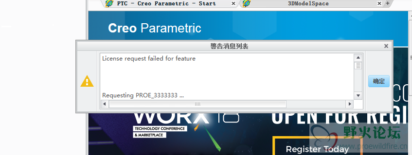

发表于 2018-3-21 08:50 | 显示全部楼层 |阅读模式
悬赏10金钱未解决
安装好之后,还装了补丁,打开软件还是显示这样,顺便再问下为什么我电脑上的QQ浏览器进不了论坛,别的网站都能进

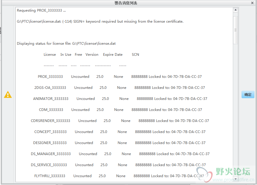

发表于 2018-3-21 09:32 | 显示全部楼层
网卡还是没有弄好,要是有两个网呀地址,安装画面有看到默认的是那一个。

 楼主| 发表于 2018-3-21 10:39 | 显示全部楼层
重新安装?还是重新认证

发表于 2018-3-21 21:20 | 显示全部楼层
你仔细的看论坛相关教程安装一下把,注意许可证里的网卡好替换正确,全部替换

 楼主| 发表于 2018-3-22 22:18 | 显示全部楼层
重新安装了下,可以了,证书没装好
