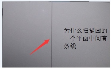

为什么一个命令画的
扫描画的 中间有条线
测量2个平面距离也是0
为什么有条线 怎么出来的  怎么解决?

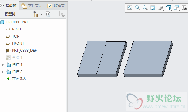

可能是因为你的草图是二段线在这个地方对接的,而这二条线没有共线,所以扫出来这里就有条线了
下面这个图中,左边的板是二线没有对正,扫出来就有一条线,右边的板二条线对正了,所以扫出来就没有线了
