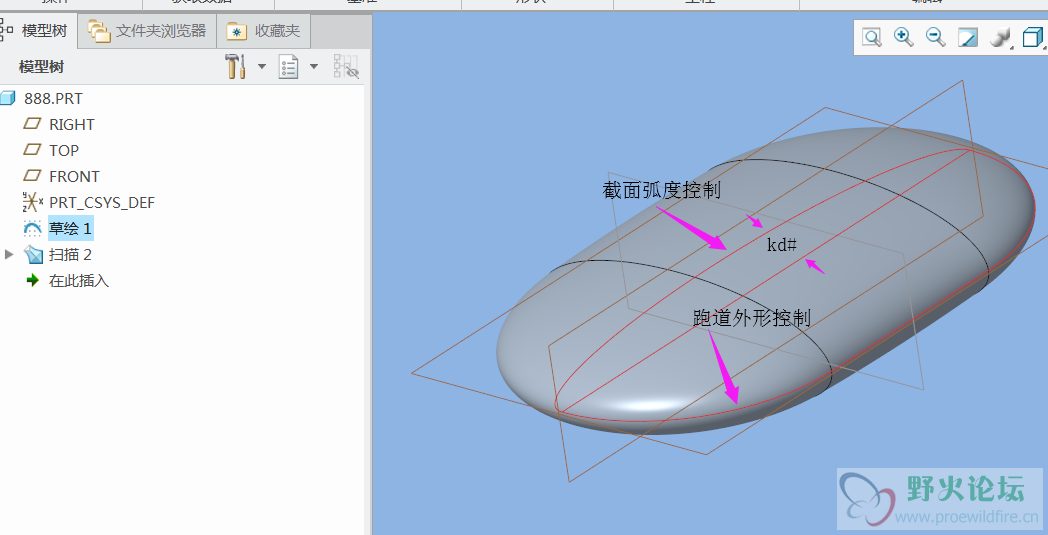

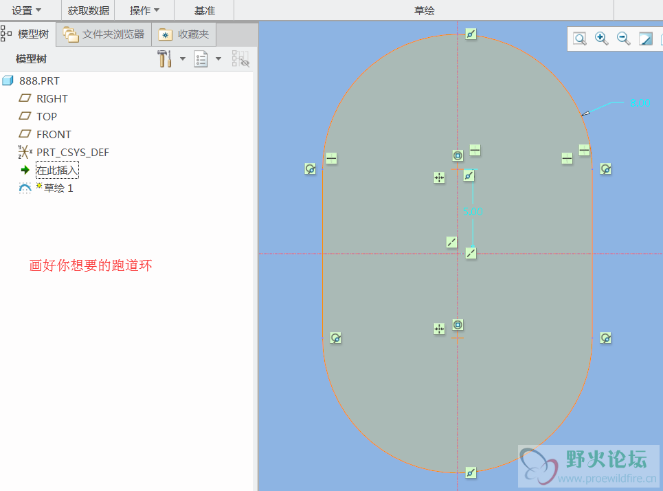

[求助] 跑道型.曲面建立 求大神出出方法 教教新人
159
208

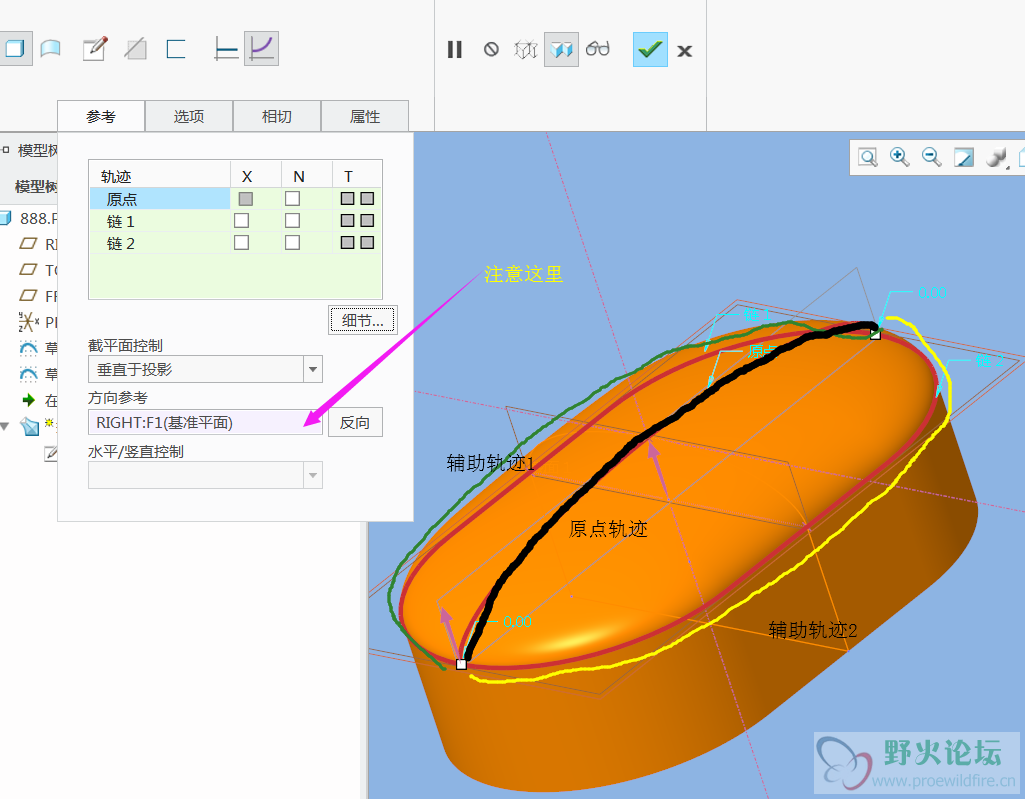

 楼主| 发表于 2018-3-16 17:13 | 显示全部楼层
yuanbin20 发表于 2018-3-16 12:52
我的做法
1. 画扫描轨迹线
99999.png 一样扭曲  不知道为什么
159
208

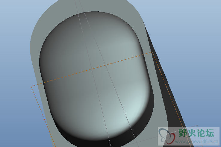

 楼主| 发表于 2018-3-16 17:18 | 显示全部楼层
iskgjj 发表于 2018-3-16 16:56
我就没找到哪里有做对了的...连草绘1做的也不合适...你再仔细看看上面发的图片...
我另一个方法用了你的  但有一点塌  不知道为什么
159
208
 楼主| 发表于 2018-3-16 17:20 | 显示全部楼层
QQ截图20180316172051.png 用关系式 但在直线过度地方有踏下去
2272
341
3197

 楼主| 发表于 2018-3-16 17:44 | 显示全部楼层
yuanbin20 发表于 2018-3-16 17:43
哈哈,那可能就是地质不好,水土不服了
估计是
977
173
1765

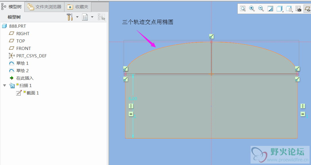

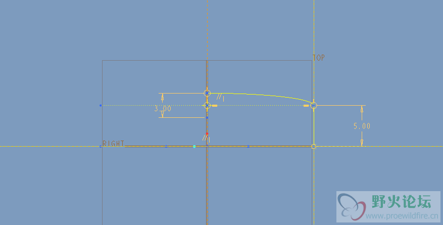

发表于 2018-3-16 18:00 | 显示全部楼层
那不是踏下去...你作个切面看就知道了,不过不管它了,你实在要扫描,中间又要弧还是有办法的
977
173
1765

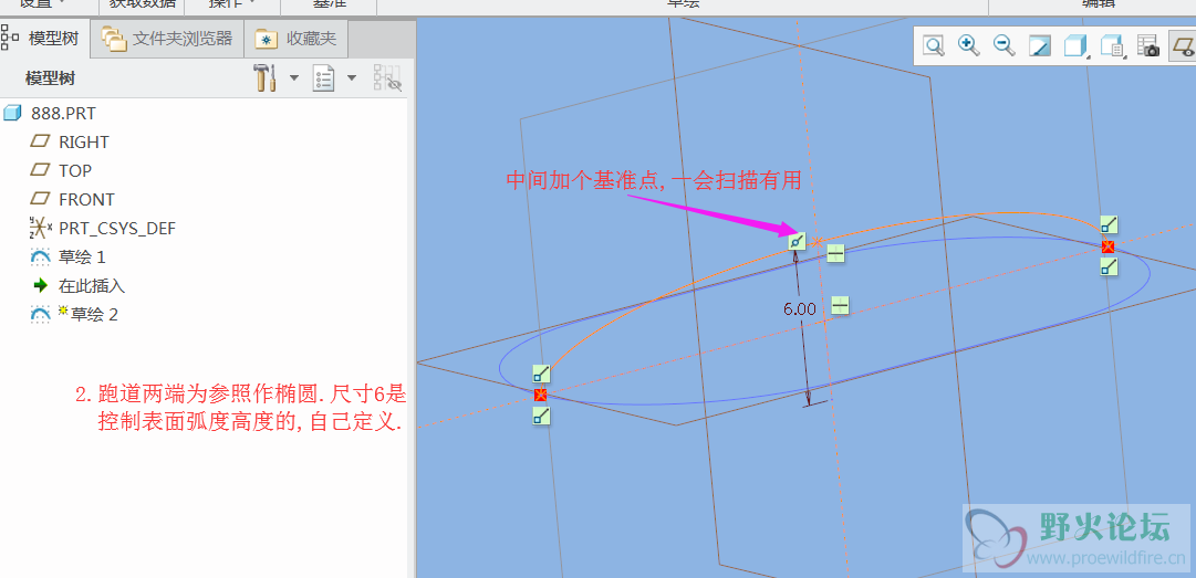

发表于 2018-3-16 18:22 | 显示全部楼层
再简化点还可以这样
159
208
 楼主| 发表于 2018-3-16 18:22 | 显示全部楼层
能不是椭圆
977
173
1765
发表于 2018-3-16 18:24 | 显示全部楼层
截面是你自己定的,你想什么截面就作什么弧,椭圆只是其中一个方法而已,关键是达到这样的效果,用什么办法
159
208

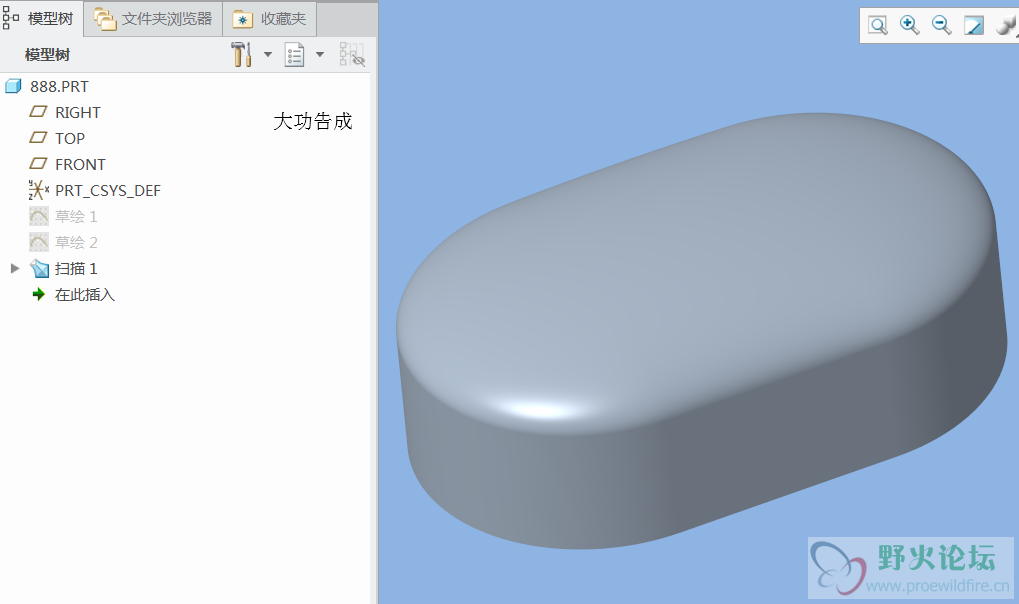

 楼主| 发表于 2018-3-16 18:40 | 显示全部楼层
效果不理想
