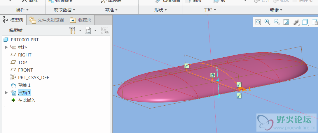

发表于 2018-3-16 13:59 | 显示全部楼层
yuanbin20 发表于 2018-3-16 12:52
我的做法
1. 画扫描轨迹线
挻简洁的

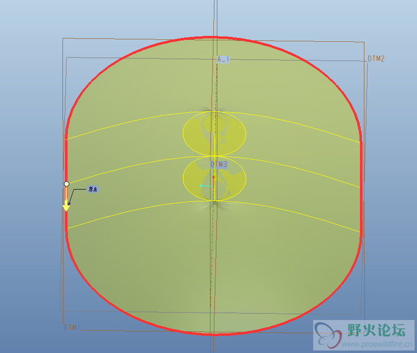

 楼主| 发表于 2018-3-16 14:08 | 显示全部楼层
我的做法
1. 画扫描轨迹线

发表于 2018-3-16 14:22 | 显示全部楼层
截面扫描经典案例。

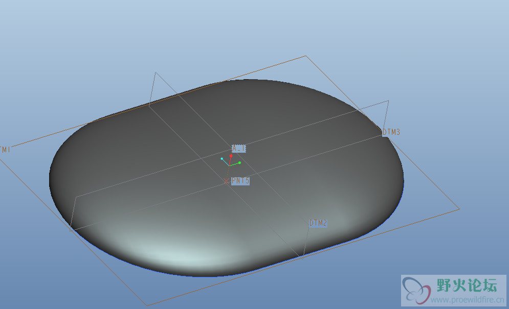

 楼主| 发表于 2018-3-16 14:29 | 显示全部楼层
iskgjj 发表于 2018-3-16 12:00
不一定非得用圆轨迹的哇.长条形的东西,圆轨迹不一定有普通可变扫出来的效果漂亮.
777.png 888.png 中间有塌陷  能像你第二图那样完美的幅度吗

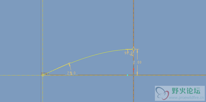

发表于 2018-3-16 14:41 | 显示全部楼层
回复楼主,请仔细看一下我发的贴,贴里讲的很清楚,不要用圆轨迹扫描,截面顶部是椭圆曲线,也可用二段相切的圆弧拼接,注意边界约束就行了,要自己多练习,不然无法真正理解的

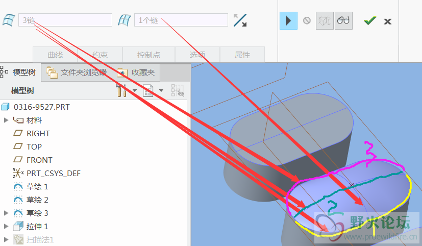

发表于 2018-3-16 15:06 | 显示全部楼层
也没见凹陷啊 第二张图的效果是用边界混合做的.
