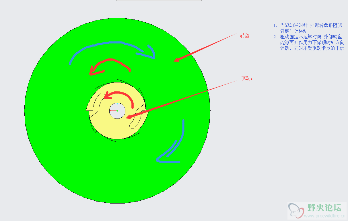

请教 大神这个怎么实现,
1. 当内部驱动转盘逆时针运行时候外部转盘跟随做逆时针运动,
2. 当内部驱动转盘不动时候,外部转盘能在外力的作用下做顺时针运动,不受驱动的卡位限制!
之前想的类似飞轮(自行车飞轮)但是飞轮只能做同向运动,

你需要一个离合器

确实,看来没有不装离合器能实现的可能没有
我现在想法是离合器如何能自动,通过驱动轮扭力来控制

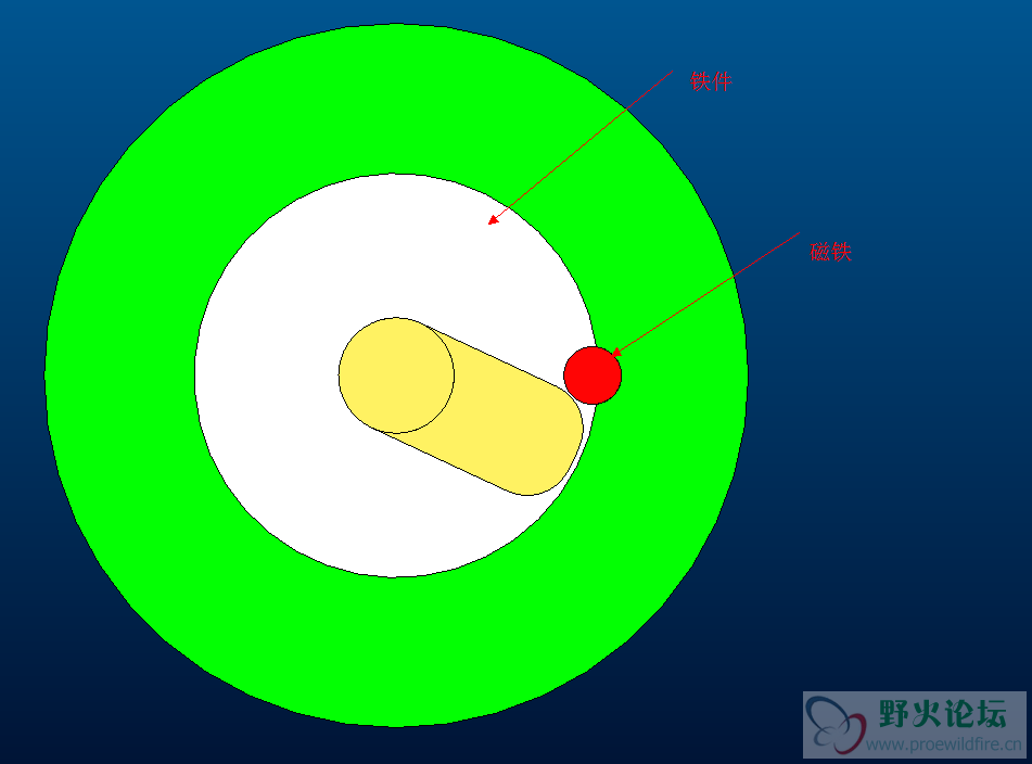

看图中驱动转时把磁铁卡到外盘的槽内带动外盘转,转动外盘时磁铁会从槽内出来,外盘可以自由转动
