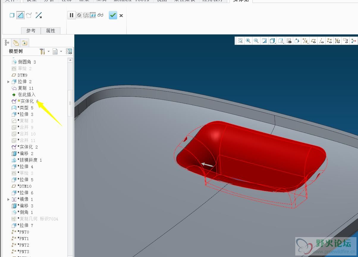

发表于 2018-3-8 18:08 | 显示全部楼层
你查看一下这一步,出错了。
你试试将内部的面复制,向上切除掉

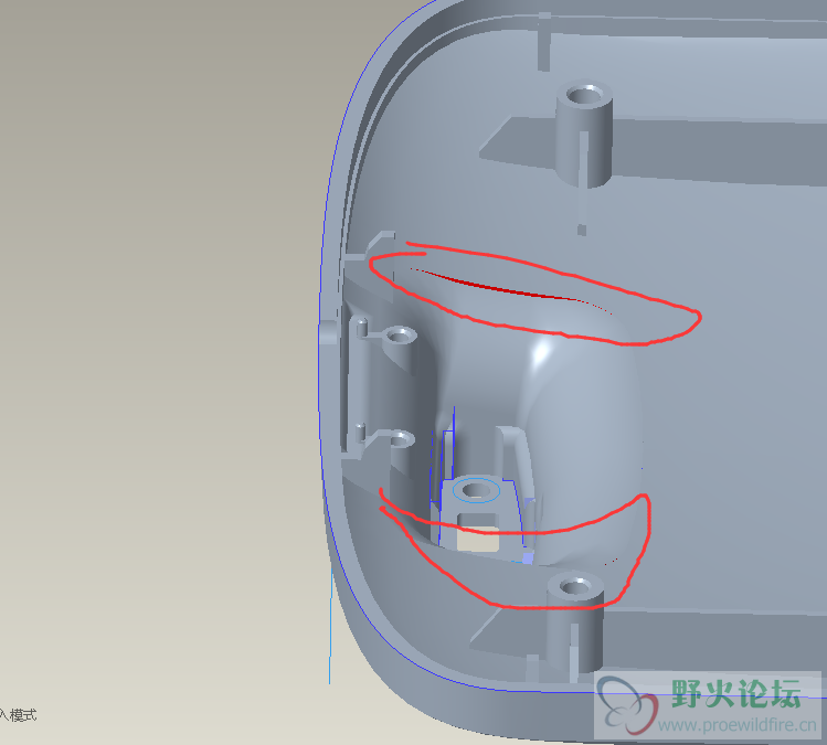

这个是图片

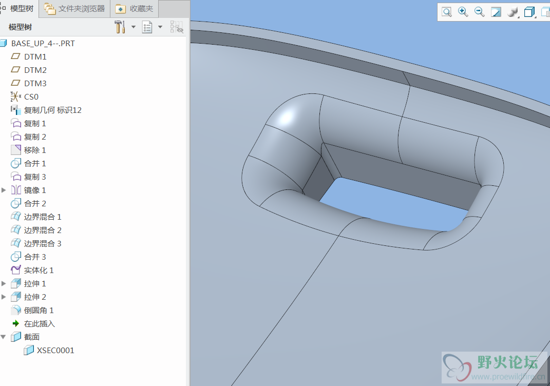

发表于 2018-3-8 21:08 | 显示全部楼层
这样碎面会不会少些...
base_up_4--9527.prt.rar
994.38 KB, 下载次数: 4
Creo 4.0 M020

 楼主| 发表于 2018-3-9 09:25 | 显示全部楼层
20171207 发表于 2018-3-8 18:08
你查看一下这一步,出错了。
你试试将内部的面复制,向上切除掉
首先,这个论坛还真不错!很多人心的人
这个实体化不能成功啊 ,兄弟

 楼主| 发表于 2018-3-10 12:58 | 显示全部楼层
iskgjj 发表于 2018-3-8 21:08
这样碎面会不会少些...
可以转成stp吗,我是3.0

 楼主| 发表于 2018-3-10 13:07 | 显示全部楼层
这样碎面会不会少些...
兄弟,你这个模型树怎么这么短啊,与我原来的不一样啊。
