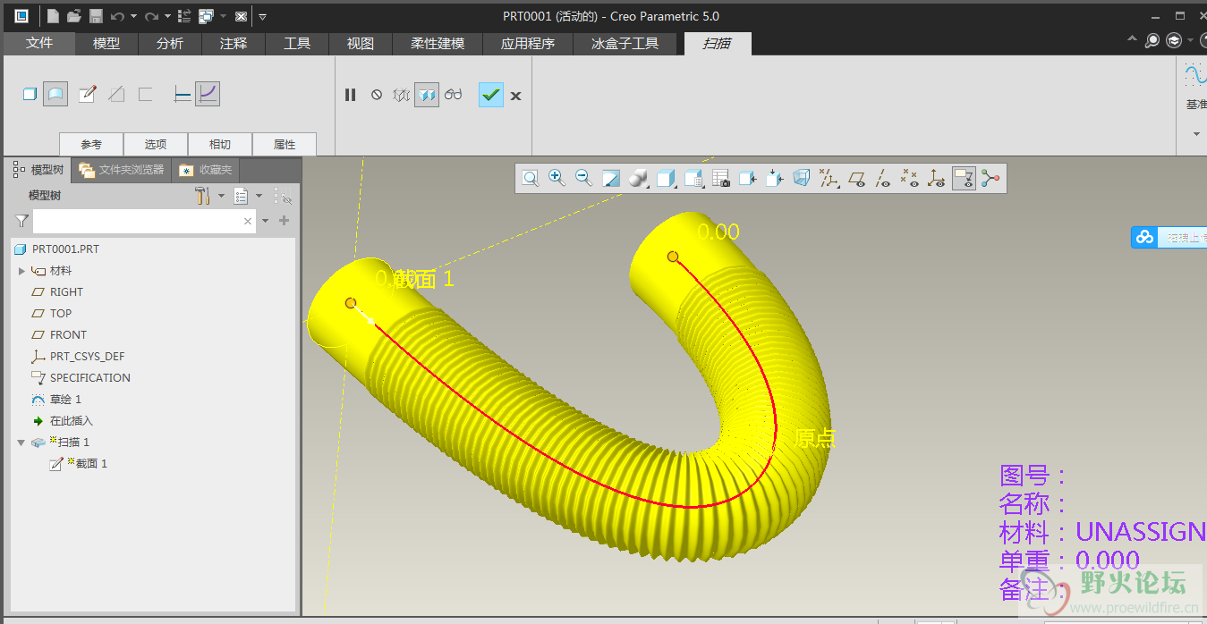

楼主: yuanbin20
[原创] 蛇形管建模—— 一步VSS

if trajpar>0.1&trajpar<0.9 是如何约束扫描轨迹的分段的?

发表于 2021-2-23 20:00 | 显示全部楼层
已经完成
以下是公式:
sd3=100+5*sin(trajpar*360*100)
else
sd3=100
