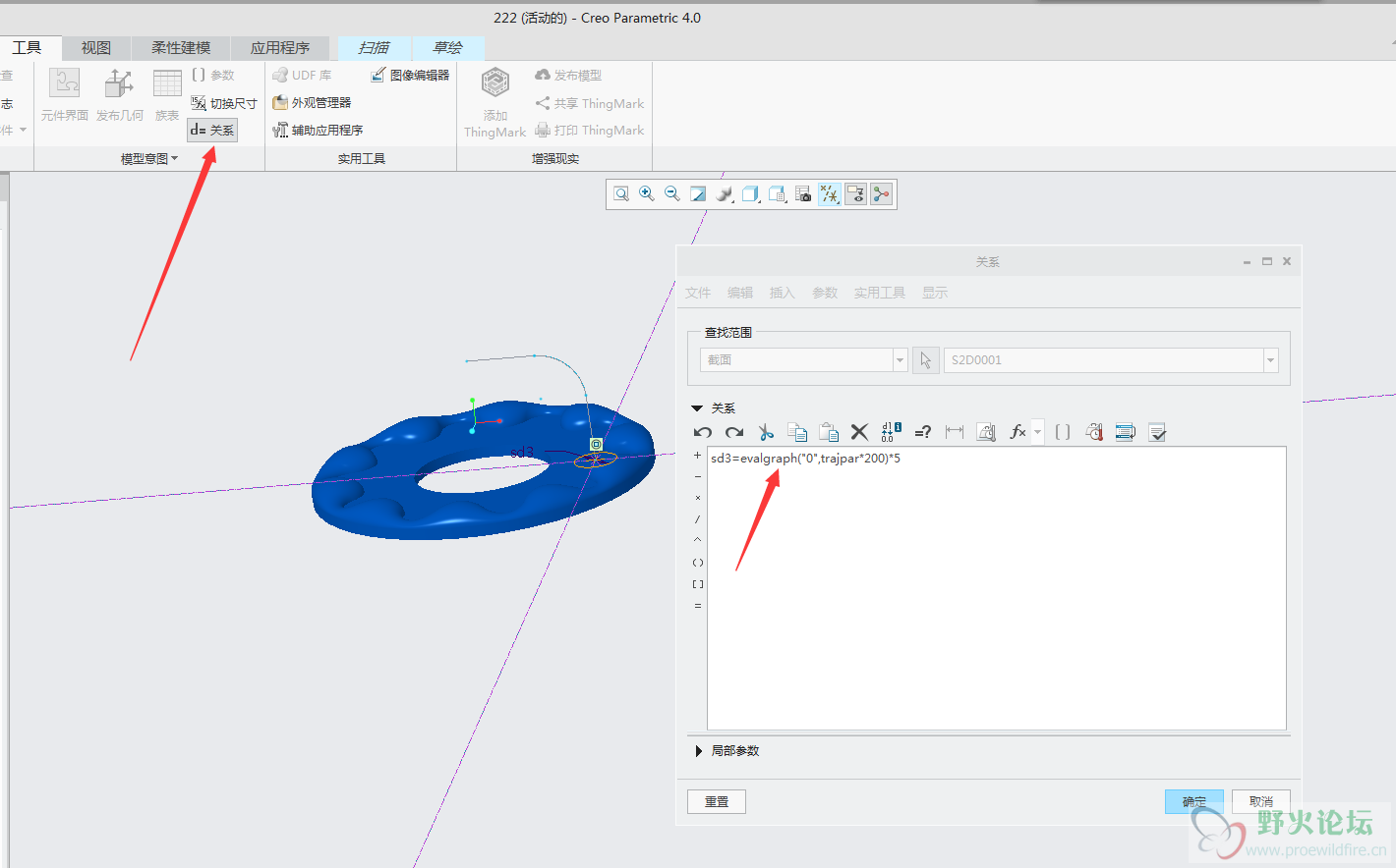

各位大神,这个“扫描1”的可变截面是怎么做到的?

用evalgraph函数!

图像函数

用evalgraph函数!
原来如此,感谢您的帮助!
