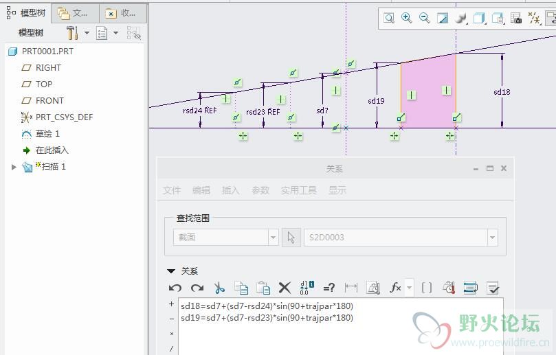

用方程式来控制斜面也是可以的,只是这程方式不是太直观,理解有一定难度,我把这个方程式贴出来,有兴趣的朋友可以练练手,我个人还是比较喜欢用直观的方式
扫描环形斜面的方程式控制
扫描环形斜面的方程式控制
