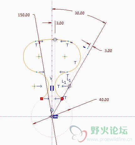

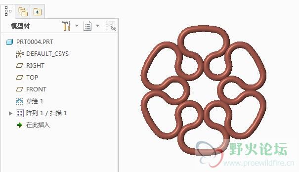

发表于 2018-2-14 20:56 | 显示全部楼层
做出来了,特征只是简单扫描阵列就行了,关键是要做好草图约束和比例调整
