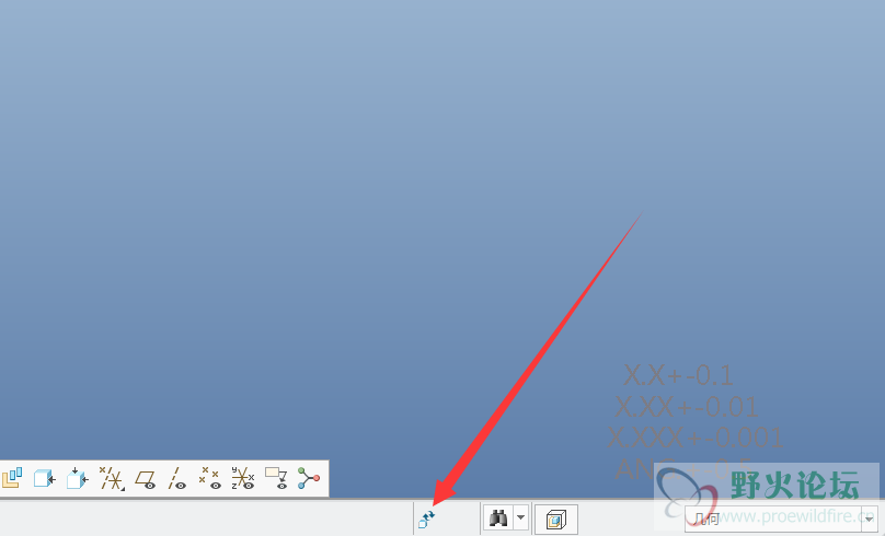

11111111.png    这个是什么情况,重生后,系统依然显示未更新?求知道的怎么解决呀?

发表于 2018-1-26 09:08 | 显示全部楼层
这个问题经常碰到!
1. 如果是TOP_DOWN设计的,可先刷新组件!
2. 零件设计可查零件的关联参考。
3. 有时候修改零件特征也看解决。
4.实在不行就别管了,主要及时保存也没问题!

 楼主| 发表于 2018-1-26 14:38 | 显示全部楼层
futurism 发表于 2018-1-26 09:08
这个问题经常碰到!
2. 零件设计可查零件的关联参考。
谢谢你的回答,我一次好像也是这个没有更新,打出来的首板有一个尺寸位置偏移了很多,不知道是不是这个原因引起的,所以看到这个图标没有更新,有点害怕。

发表于 2018-1-26 16:13 | 显示全部楼层
一般只要及时保存就没有问题。最好是找到原因后修改,能够完全刷新!通常多刷新几次就可以了,如果有问题电话,怎么刷新也没用,要把有问题的修改才可以!

 楼主| 发表于 2018-1-26 18:55 | 显示全部楼层
futurism 发表于 2018-1-26 16:13
一般只要及时保存就没有问题。最好是找到原因后修改,能够完全刷新!通常多刷新几次就可以了,如果有问题电 ...
唉,现在不知道怎么搞了。

发表于 2018-1-27 09:12 | 显示全部楼层
组件图没有完全重生会保存不了的,一般保存时出了警告提示,就要看下下面有没有重生图标,有的话重生一遍后,就可以保存,不然不可能保存得了组件的!

发表于 2018-12-26 09:44 | 显示全部楼层
不能重生是因为原有模型还在内存中,肆除未显示的内存,就可以了
