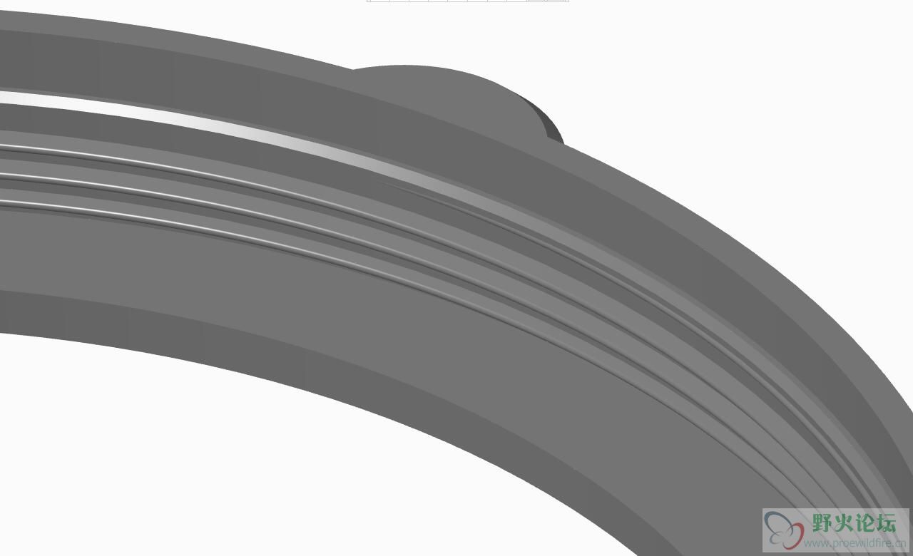

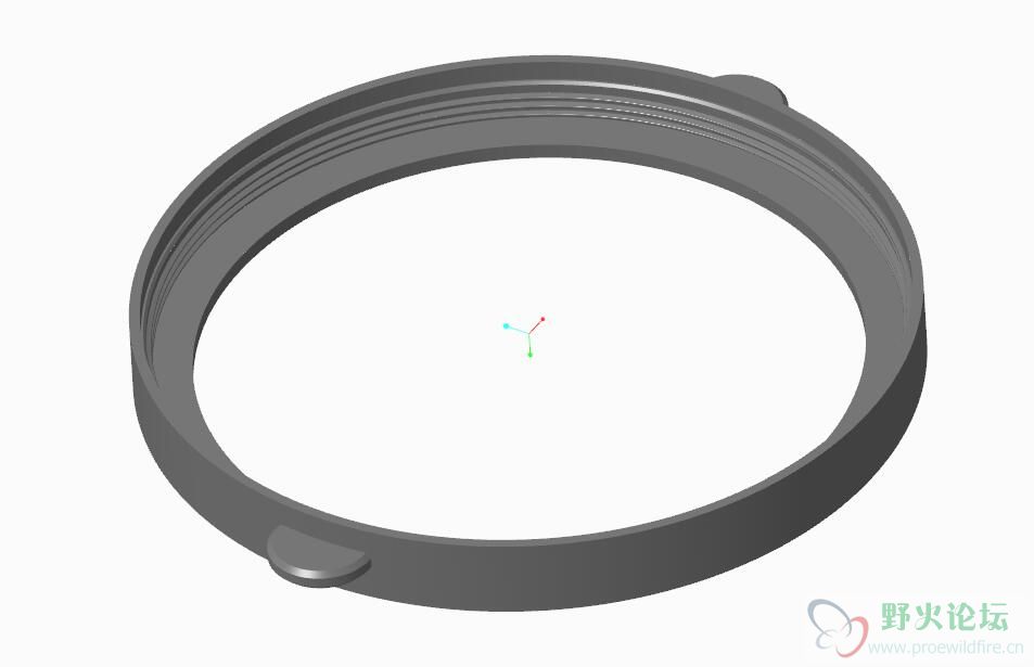

如题,请教大神,需要开模的塑胶件内螺纹怎么画?  用螺纹扫描命令时,是用剪切还是伸出项好?   比如尺寸为M138*2-7H的内螺纹该怎么画? 请大神指教,谢谢!
如图,我是用加胶画的螺纹,不知对不对?

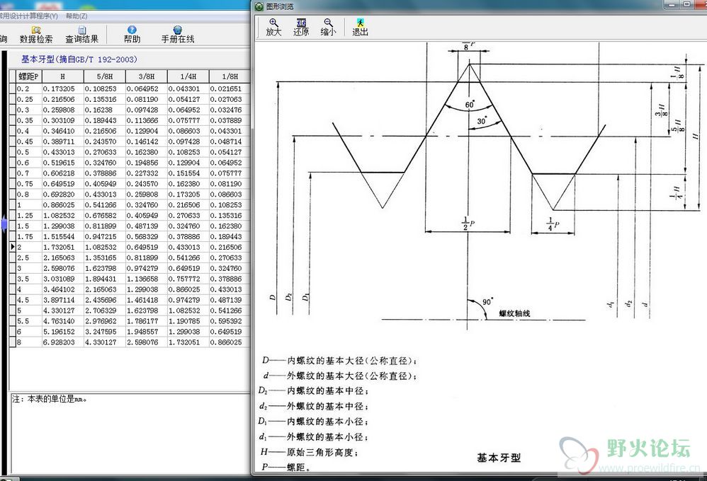

基本牙型数据,标准可能有点旧,供参考。

基本牙型数据,标准可能有点旧,供参考。

个人建议,内径136.2mm,,建议用螺纹扫描
