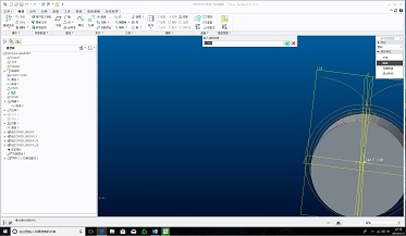

跟着帖子学用参数画斜齿轮,教程中在用扫描混合前,要把齿形旋转和复制一下。
以上是背景
在旋转时,教程中用的是:操作:特征--复制--旋转
选好需要旋转的对象,即齿形的草绘,
选择中心轴
需要输入角度
问题来了:
斜尺寸的旋转角度应该位:asin(2*b*tan(beta)/d)(其中:b--齿轮宽;beta--螺旋角;d---分度圆直径)
但是教程上写的公式是:asin(2*b*tan(beta/d))
关键是,上面两个公示写进去,实际旋转的角度居然一样!!!
如图:
输入角度的画面
输入角度的画面
