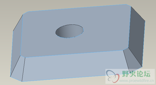

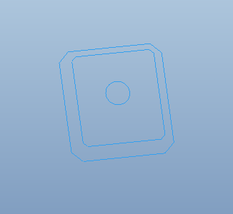

[求助] 请问图片大方块可以和圆可以可截变扫描,大方块和小方块不能呢
93
122
发表于 2018-1-19 14:34 | 显示全部楼层 |阅读模式
悬赏10金钱未解决
prt0003.prt.rar
97.45 KB, 下载次数: 9
74
111
发表于 2018-1-19 15:16 | 显示全部楼层
按理都可以实现。遇到报错请调整相关点尺寸。

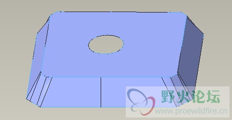

发表于 2018-1-19 15:53 | 显示全部楼层
是这个意思吗?
prt0003.prt.zip
74.07 KB, 下载次数: 8
93
122
 楼主| 发表于 2018-1-19 16:05 | 显示全部楼层
对,请发一下PRT,谢谢

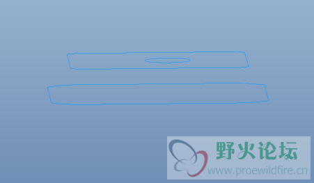

感觉效果不怎么好!
prt0003.prt.rar
97.45 KB, 下载次数: 2
93
122
 楼主| 发表于 2018-1-19 16:06 | 显示全部楼层
futurism 发表于 2018-1-19 16:05
感觉效果不怎么好!
发一下PRT,只想看看方法,不要效果
3211
3648
发表于 2018-1-19 16:09 | 显示全部楼层
用混合就可以了吧!
93
122
 楼主| 发表于 2018-1-19 16:22 | 显示全部楼层
futurism 发表于 2018-1-19 16:09
用混合就可以了吧!
只想知道可变扫描是怎么用的

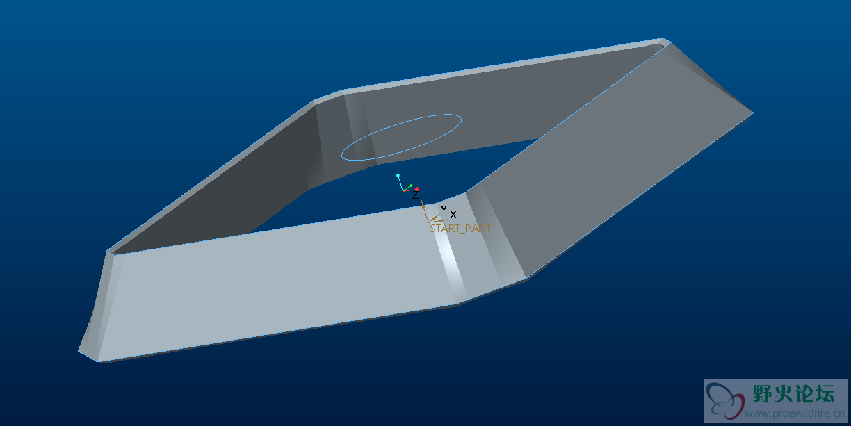

发表于 2018-1-20 14:50 | 显示全部楼层
可变截面扫描怎么用
977
173
1765

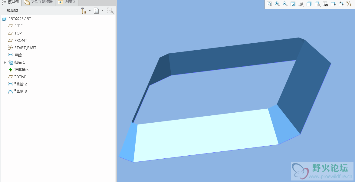

发表于 2018-1-25 12:28 | 显示全部楼层
如果你是要这样的结果,那后面几步是多余的.
不要为了圆轨迹扫描而去作,应该想为了作出来用什么办法简单方便.
