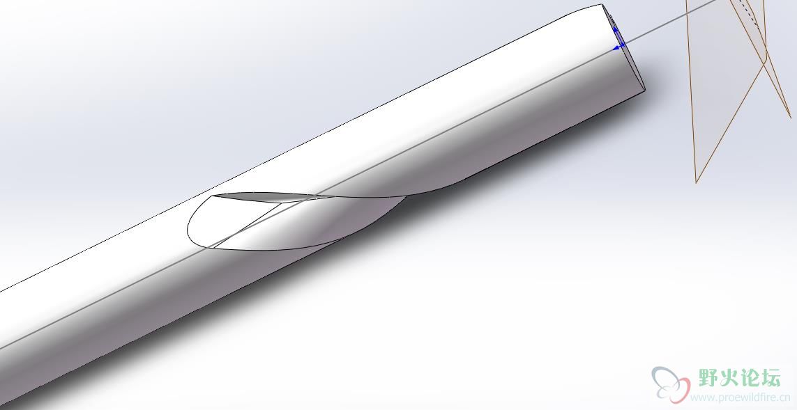

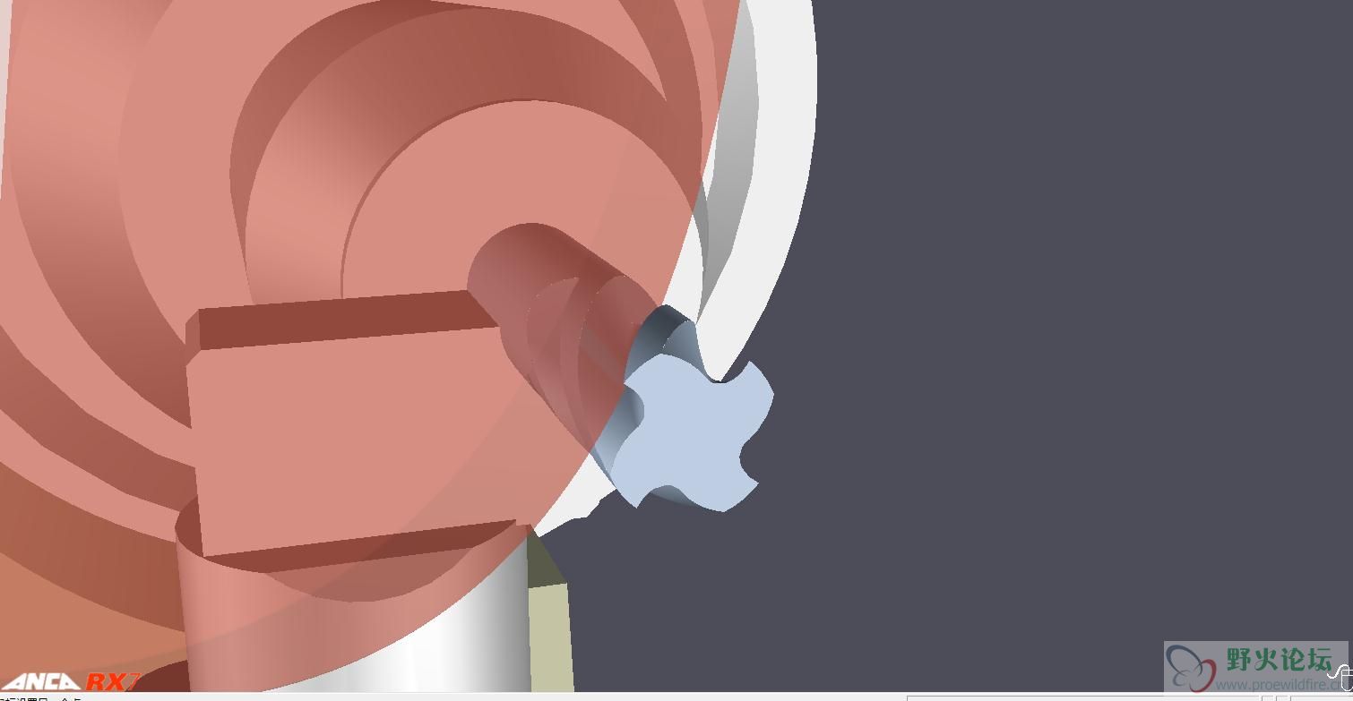

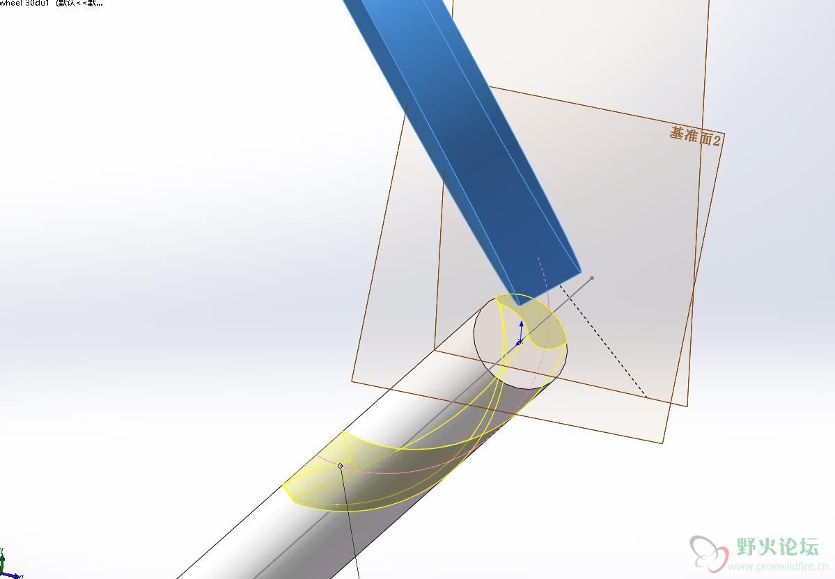

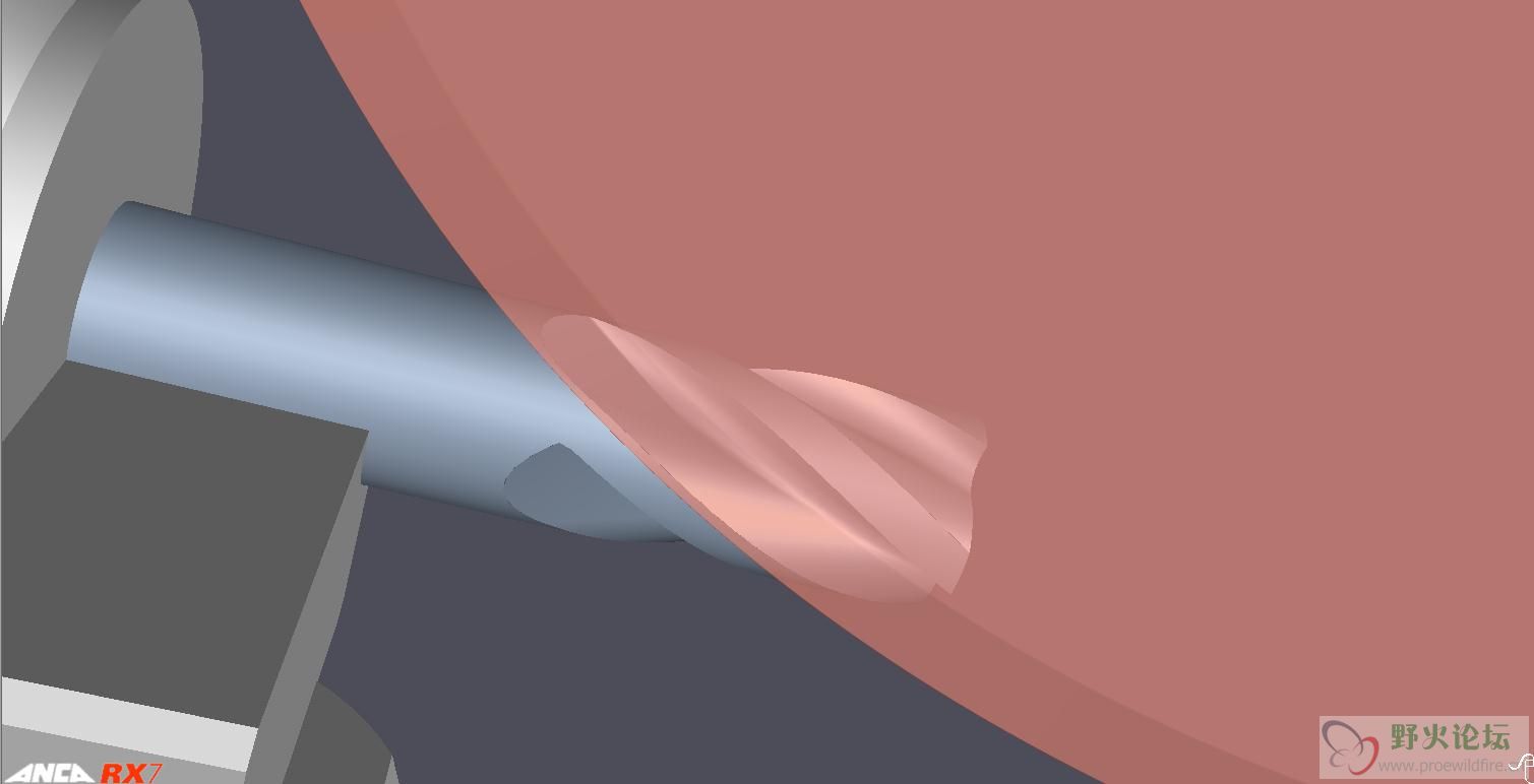

之前发了一个求助帖,想模拟磨加工中心的砂轮开螺旋槽,如下图

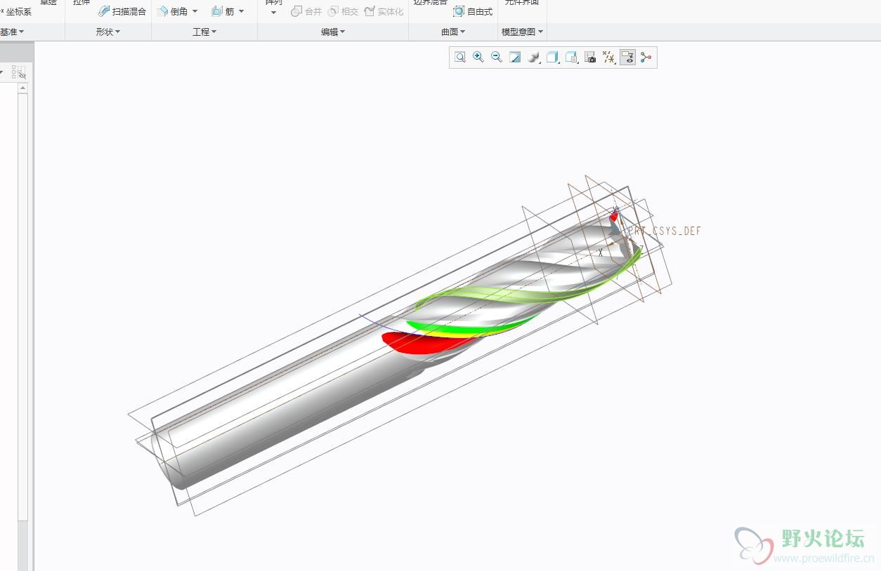

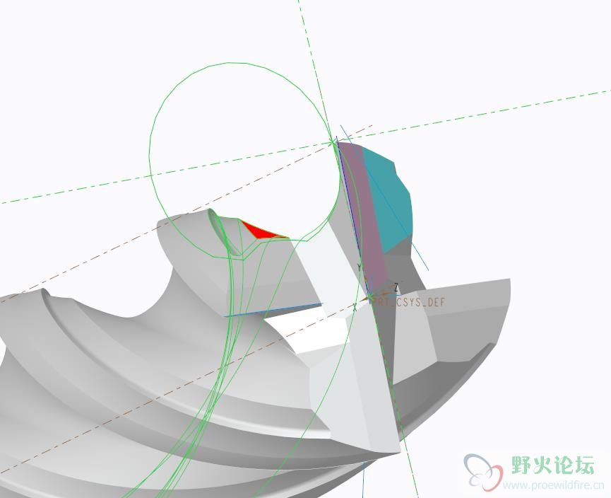

但在CREO里,我只会用画截面轮廓来可变扫,如下图
但尾部退刀槽问题一直解决不了,因为用的是圆弧截面,退出部分始终无法作出与模拟器一样。

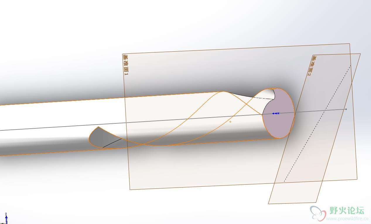

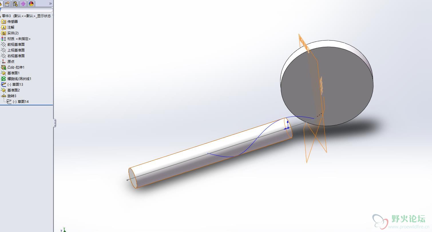

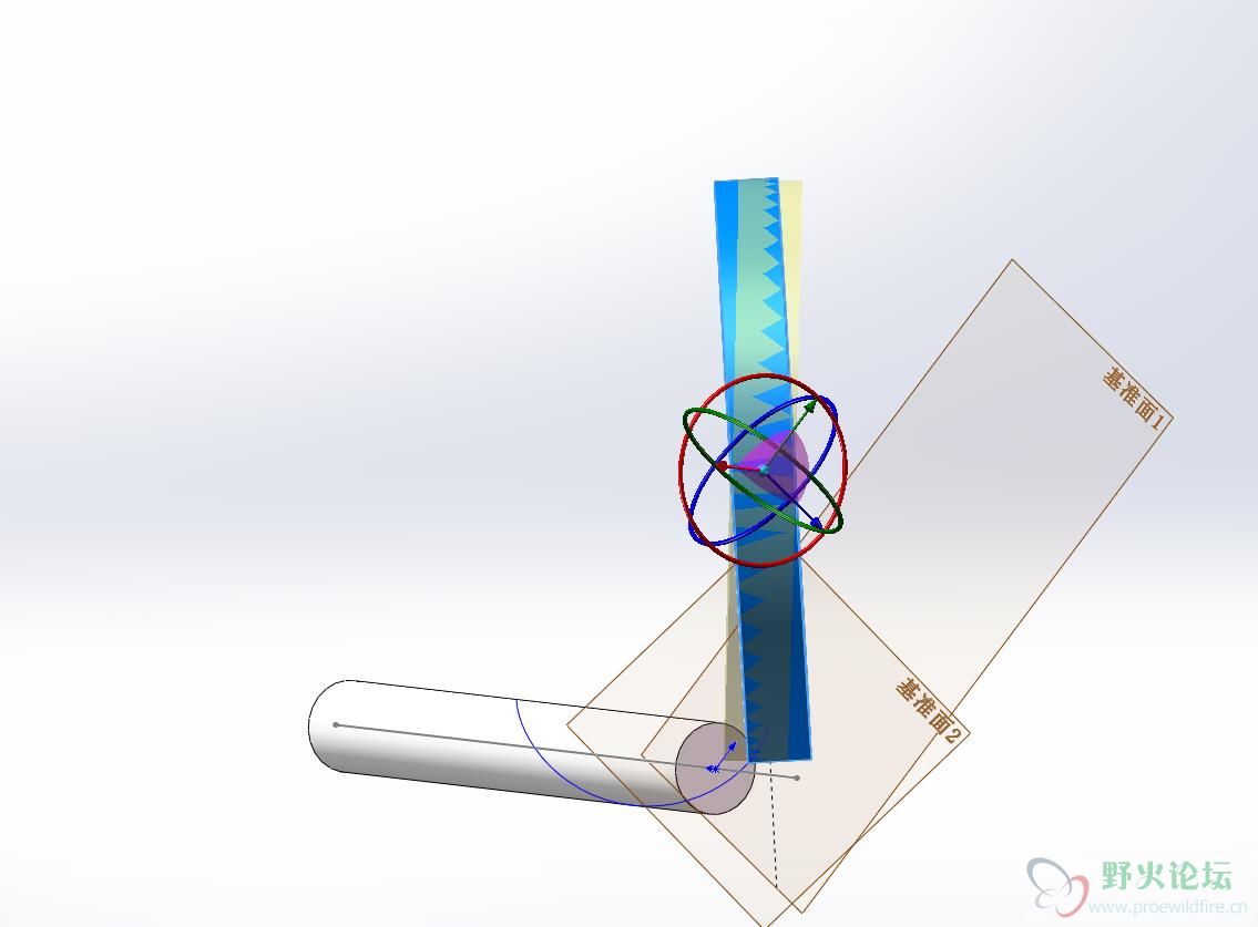

今天搜到SW有实体扫描切除功能,试了一下,果然行!!
不管是槽形还是尾部退刀,和CNC模拟器出来的一样了。。。。
那么问题来了,CREO没有这功能吗?
SW我用的好不习惯,界面丑不说,很多参数链接太不严谨了。。。
总不能去SW开好槽再转到CREO来编辑吧。。。
CREO没有实体扫描这功能???

发表于 2018-1-19 08:27 | 显示全部楼层
面与面相交产生一段曲线封闭了就是一个面,拿去扫描行不
1170
1663
发表于 2018-1-19 08:51 | 显示全部楼层

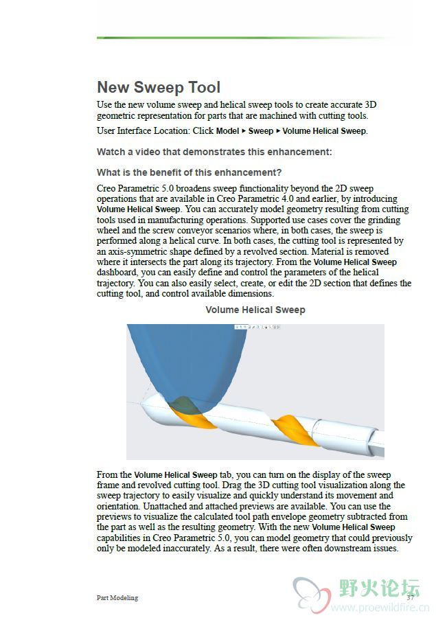

sw,ug也就是近1,2个版本才追加的这个功能,
今年3月份即将发布的creo 5.0已经追加了这个功能

谢谢你的说明啊
 楼主| 发表于 2018-1-19 18:44 | 显示全部楼层
来的好及时。。谢谢。。。
