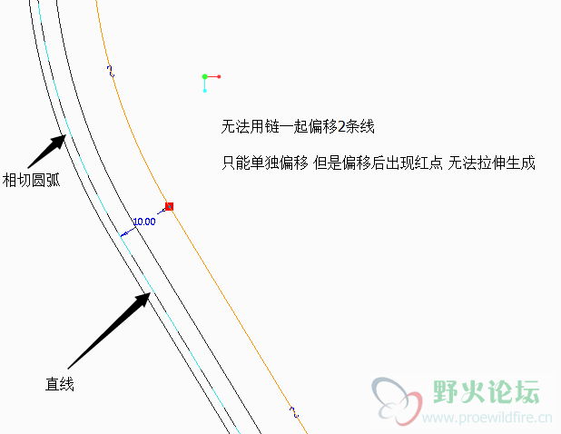

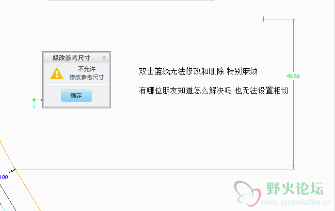

哪位朋友知道怎么解决吗

用相切约束下,回来在约束偏移距离

把连接好的线,转成样条曲线

你没上传模型,所以没法详细回复这个问题,所以只能提供一个处理方法供参考,估计你要偏移的这个边不是一条完整边,应是二条边组成的,那么你可在二条边对接点处做一法平面,然后将拐角后的自由点约束到这个法平面上就行了

法平面啥意思 咋做?  另外  这个就是矩形倒全圆角后在草绘的偏移 圆角和直线结合处就这样了

轉成樣條曲線應該可以

没看到图,你可以试下不用拐角,直接用圆角连接,或者用样条曲线相切连接
