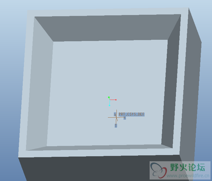

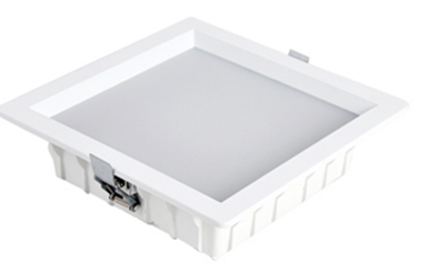

新手请教一下,类似这种灯具,面框的斜壁怎样弄出来的?外宽180,内宽142

发表于 2018-1-17 17:04 | 显示全部楼层
点拉伸工具拉伸出来的,不懂请下载基础教程

拉伸到倒角  这个灯具公模太多了吧  还自己做吗?
发表于 2018-1-18 15:37 | 显示全部楼层
从最上面的平面往下面做一个平面1,做平面1和内壁的交线,在最上面的平面上草绘180,然后用边界混合上下连起来做成一个面。
这个你可以用拔模和混合来做,具体的操作论坛有教程或者自行百度百度

发表于 2018-4-30 11:16 | 显示全部楼层
用CREO5.0可以搞定  直接拉伸的时候可以带斜度

发表于 2018-5-25 18:49 | 显示全部楼层
方法很多,扫描,边界混合都可
