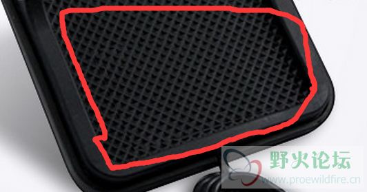

各位大神 下面图片的条纹(材料硅胶) 有没简洁点的方法来画呢。请使用PROE 5.0  提供下PRT文件 谢谢!

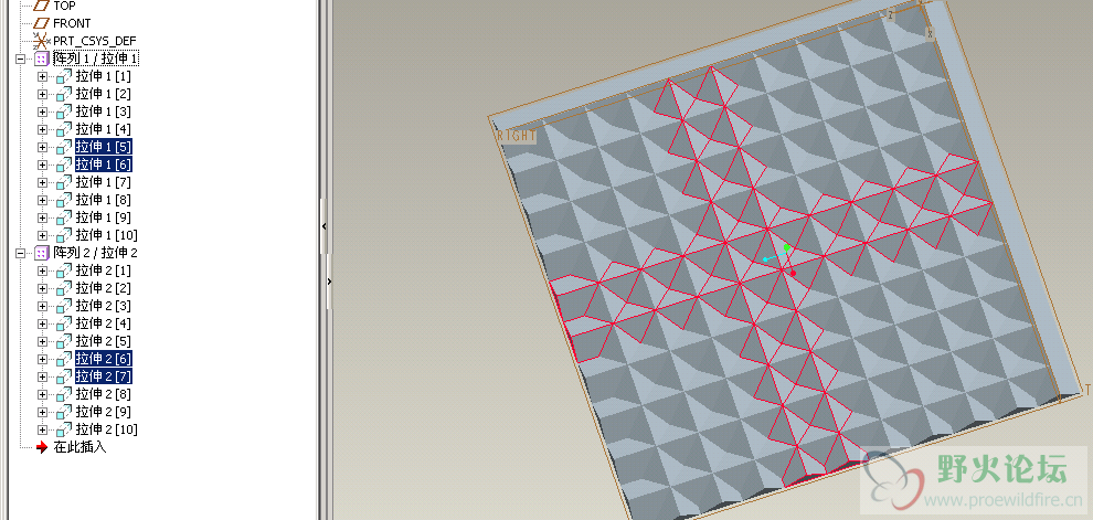

拉伸 阵列 拉伸 阵列 再切掉多余的 最后装上边框 够不够简洁

 楼主| 发表于 2018-1-16 16:44 | 显示全部楼层
可以的 哈哈

画出一个,采用双向阵列
