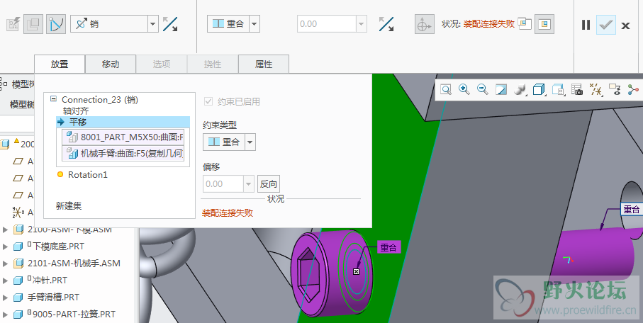

骨架转零件后,如何直接运动仿真,直接装配,有时候会出现  销钉都装配不了的现象。

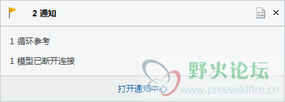

骨架转零件后,实际上都是参照骨架来的,所以零件之间就有了循环参考,这个改怎样去除呢?
下面的与模型断开连接是什么意思?

销钉链接也是失败的,重新安装什么的都没用。

用运动骨架,标准骨架相互间有参考,肯定不能装配

转其它格式或者把"更新控制"改成"非相关性"可以去掉关系参考

  • 将复制几何的相关性改为手动更新,可以临时移除循环参考
