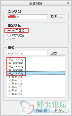

[求助] 要怎么才可以让creo4.0转CAD可以一比一求高手

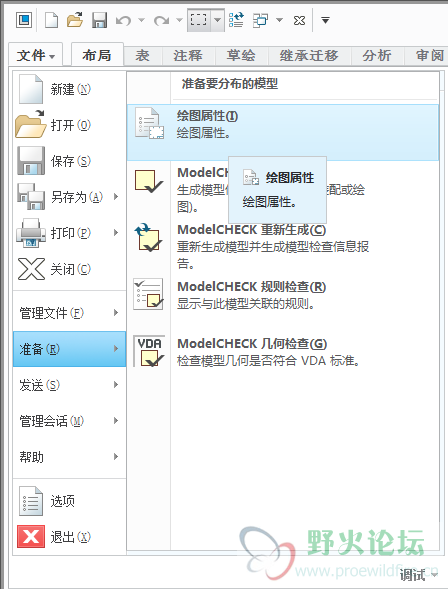

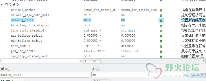

发表于 2018-1-20 10:52 | 显示全部楼层
文件-准备-绘图属性   详细信息选项-更改。  在杂项选项中找到 drawing_units  将值改为mm 就OK了。 记得保存配置文件。

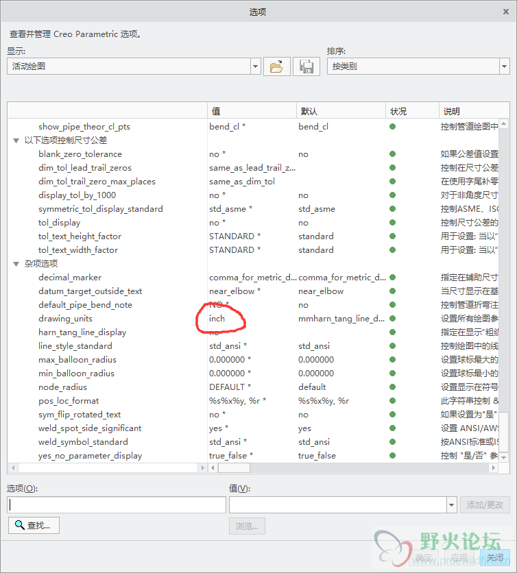

 楼主| 发表于 2018-1-22 22:34 | 显示全部楼层
现在我就是每一次都这样才行一关掉就要重新来了我也修改过了那个东西他还是不会自己变回来
 楼主| 发表于 2018-1-22 22:48 | 显示全部楼层
每次设置好一关软件就变回去了

发表于 2018-1-23 11:48 | 显示全部楼层
1、安装目录下,如C:\Program Files\PTC\Creo 4.0\M010\Common Files\text,设置config.sup文件,强制引用 绘图设置如GB.dtl;

发表于 2018-1-29 21:54 | 显示全部楼层
vip416202 发表于 2018-1-22 22:48
每次设置好一关软件就变回去了
设置完成了,要点窗口上部的保存,
选择一个保存路径(通常为启动目录)。
然后在config配置文件内,
将drawing_setup_file项的值设定为上面有刚刚保存的.dtl文件的路径及文件名。
如在d:\creo_start\draw.dtl
希望对你有帮助。

发表于 2018-2-28 14:06 | 显示全部楼层
首先要检查你画图是三维是不是设置成mm,再次检查工程图是不是设置1:1
281
360
发表于 2018-3-1 08:43 | 显示全部楼层
直接选择模版公制的
