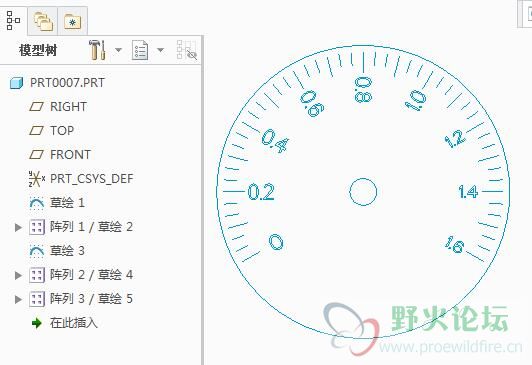

由于压力表刻度数是小数,如按普通数字阵列无法形成等差小数递增效果,故在阵列时需对参数做特殊处理

这个小数阵列只在参数关系中增加了一个求余函数,其实很简单的
