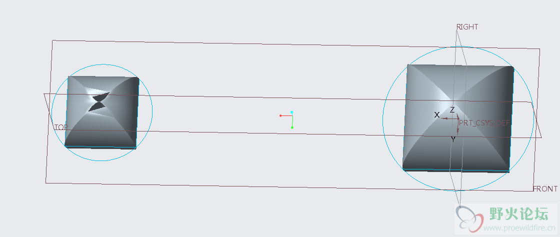

[已解决] 边界混合面不垂直轨迹线

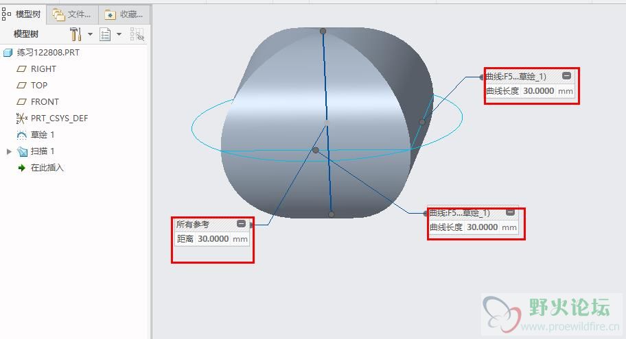

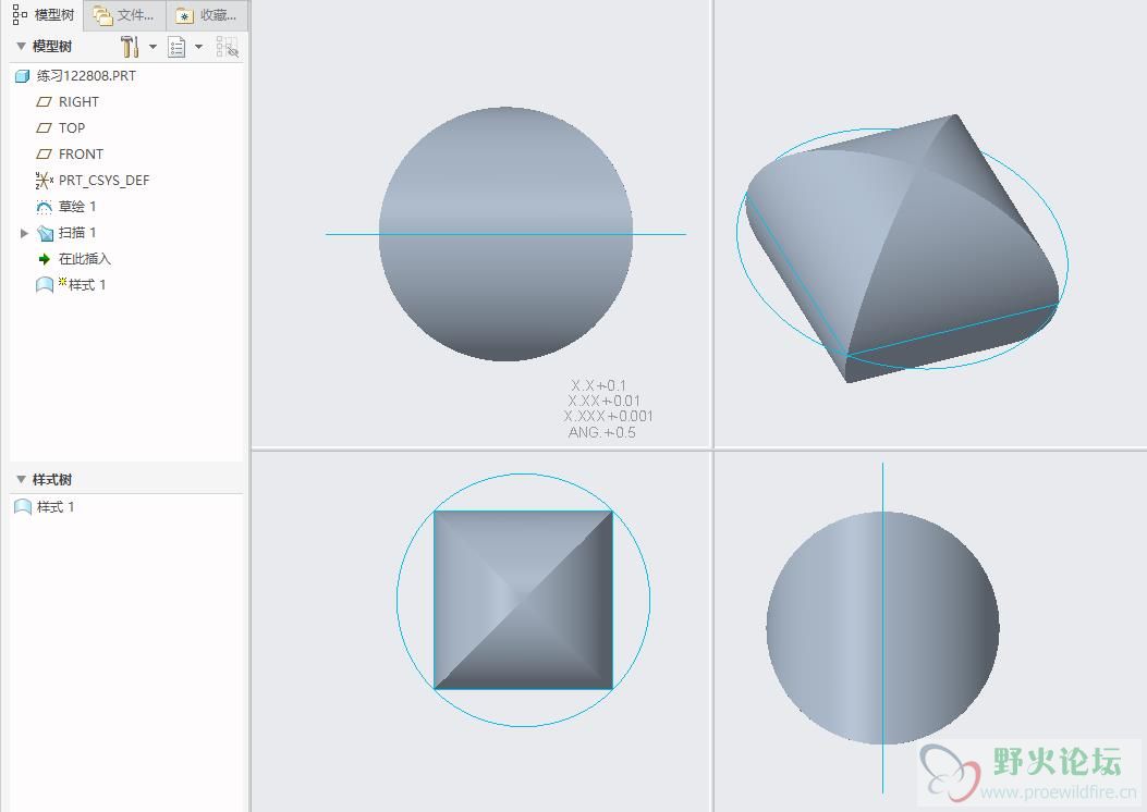

一步扫描搞定

 楼主| 发表于 2017-12-29 20:30 | 显示全部楼层
大佬,你又一步搞定,我们只能慢慢来
学不来,学不来
能把文件附上吗?
晚上慢慢尝试
上一个扫描我改动了就没有成功过

发表于 2017-12-29 20:51 | 显示全部楼层
20171207 发表于 2017-12-29 20:30
大佬,你又一步搞定,我们只能慢慢来
学不来,学不来
能把文件附上吗?
仅供参考

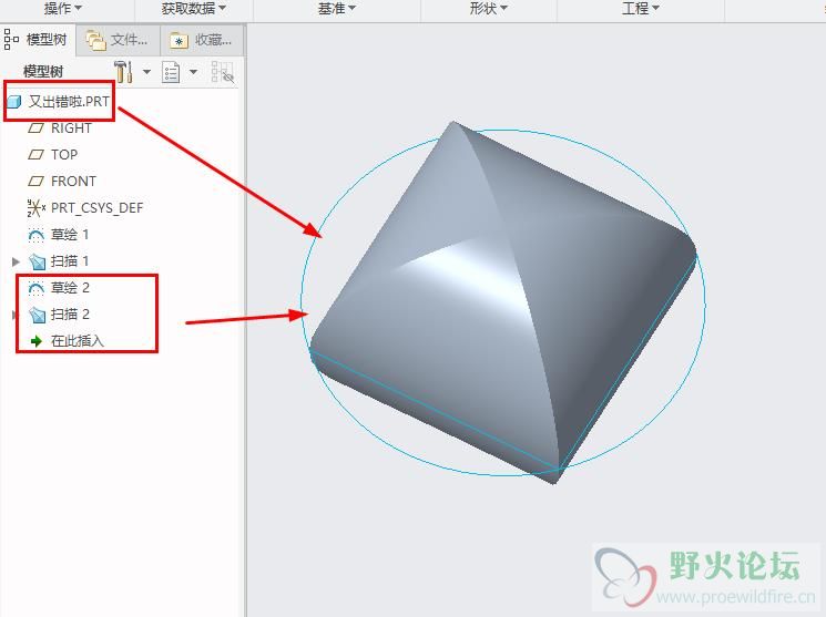

 楼主| 发表于 2017-12-29 21:13 | 显示全部楼层
又错了,破面了
这次好了些能够生成特征
能讲解下吗?
又出错啦.prt.rar

发表于 2017-12-29 21:32 | 显示全部楼层
用 椭圆。。。约束。。。
又出错啦_xg.prt.zip (36.4 KB, 下载次数: 3)

 楼主| 发表于 2017-12-29 21:59 | 显示全部楼层
完全明白了
还需要一个圆心点
