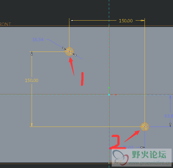

在creo3.0版本中,在草绘模块下,已经将两圆的中心距的尺寸改为强尺寸,但是为何拖动圆1的时候圆2不会跟着动?

那得锁定尺寸吧

两个圆的相对位置尺寸没锁定呀

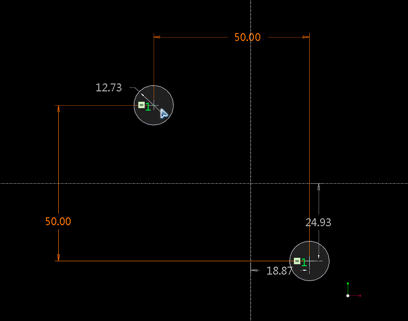

应该点击圆心拖动,而不是点击圆的边拖动,看图!

圆心是定位的,圆周是大小
