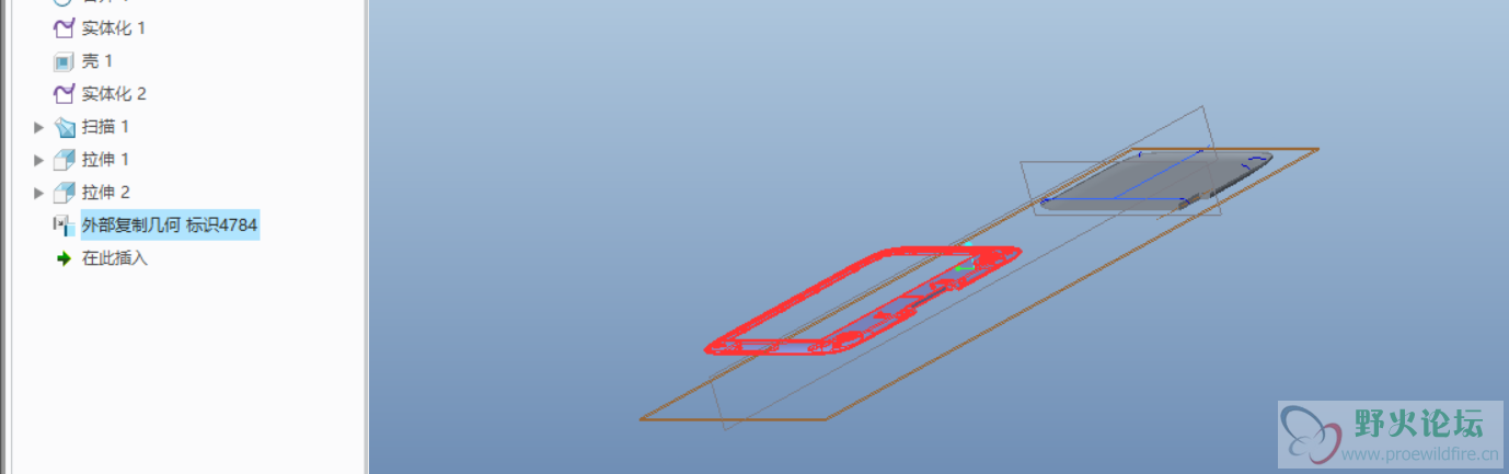

在组装里面画图。我合并继承了外壳 ,坐标系应该都一样的。但我画完上壳去修改下壳的定位柱的时候。上壳发布几何的位置和下壳不在一个位置了  偏移很多,而且上下壳都是合并继承的  没有单个坐标系,不能用坐标系来确定位置 ,只能用默认方式放置发布几何 为何会偏差 222.png 1111.png
发表于 2017-12-22 12:06 | 显示全部楼层
回复如下:
1、装配模块画图过程是互相参考草图基准做的,可能你的基准出现了问题。你要检查下;
2、建议装配模块画图中,尽可能参考装配坐标系,不要使用其他基准,不然可能出错,类似你这种情况;
3、可以使用编辑选项中折叠功能,相当于消除参数,简化错中复杂的关联关系,还有就是装配模块画图需要常使用重复生成,避免出错。

我的软件版本低,打开错误。你可以另存STP格式,相当于消参了。再在手动约束装配,直接手动约束可能有问题。

因为我是合并继承的  子部件里面没有特征 都是继承过来的
