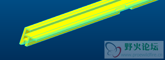

不规则壁厚平面怎么折弯成圆弧面?

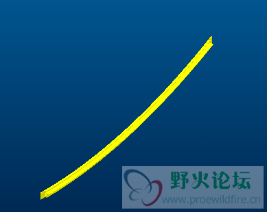

折弯成这种圆弧面

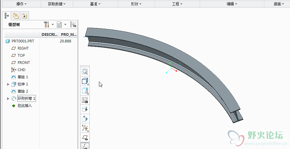

试试用环形折弯命令,看看能不能满足你的要求。

可以试试骨架折弯.
